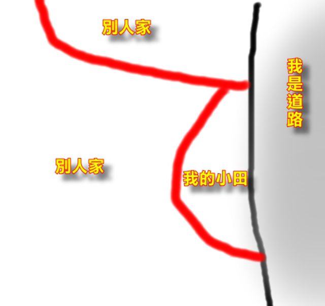

小弟一有塊地"如圖"
雖然˙不大,不過荒煙漫草,但是如果請小怪手會去經過人家的地(也是荒煙蔓草),因為找不到地主
目前小弟規劃
因為荒煙漫草 所以整理一些問題想請教各位
1.小弟整地是否可以稍微多整一些方便出入
2.小弟的地在道路旁邊,所以與路面大約落差一層樓,所以如果蓋出與道路平行的平台是否是違建(因為小弟想蓋溫室),
3.地不大 如果是自己整地,但是樹枝茂盛,有沒有好的建議(我不急著種植,只是想看她不要雜草一堆)
4.地不大,所以想跟地主買一些些土地大概2-30坪,會不會被罵(不要來煩我之類的)
感謝大家的回覆,我會努力當一個假日小農

發表於 2021-3-14 17:45:15 | 顯示全部樓層
其實很多事情,不要先預設立場,會不會被罵?
可以想辦法透過里長,或附近鄰居找到地主..先送個禮,請安一下..順便摸清楚鄰地主的個性..
如果好談,和鄰地買一些農地,合併再分割,應該是可行的,印像中鄰地合併分割,好像是沒有需要滿756坪才可分割的問題.
如果自己的農地和道路落差一層樓,變成另類的袋地,要從別人的農地經過,有沒有考慮直接花錢填土填掉算了,這樣農地也比較不會淹水,也不用有求他人,袋地直接升級成鄰路,您所有提出的問題,就全一次解決了.
發表於 2021-3-14 20:15:38 | 顯示全部樓層
叫一車土 然後做一個斜坡 甚麼車都能進去
種稻的 接道路都要做斜坡 重機械才能進去
