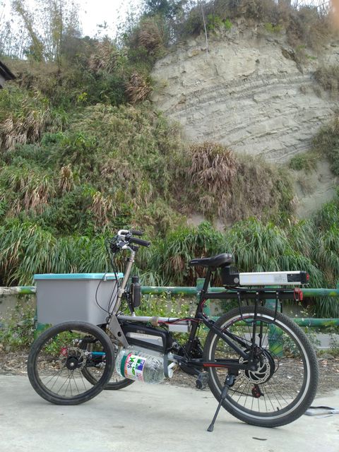

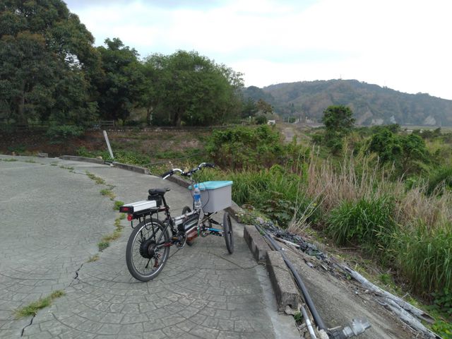

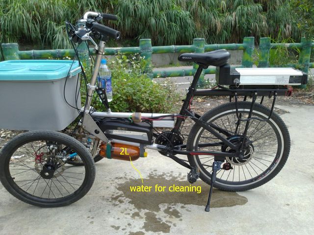

發表於 2021-3-28 10:02:55 | 顯示全部樓層
本帖最後由 ca5495 於 2021-3-28 10:08 編輯
為了減重,自行車螺絲比汽機車使用更多不常用尺寸,M7用在煞車線調節螺栓, 15或16對邊的M10用在輪軸上- -,一般DIY只好用monkey活動扳手
新改的電動卡打掐這2個週末都去試車
米粒 + 20 太棒了!
Zefram + 20 非常有創意!

發表於 2021-3-30 15:58:18 來自手機 | 顯示全部樓層
ca5495 發表於 2021-3-28 10:02
為了減重,自行車螺絲比汽機車使用更多不常用尺寸,M7用在煞車線調節螺栓, 15或16對邊的M10用在輪軸上- -,一般 ...
很棒的設計,這樣一台要價須多少...
50
1016
8513
8513
發表於 2021-3-30 16:53:33 | 顯示全部樓層
米粒 發表於 2021-3-30 15:58
很棒的設計,這樣一台要價須多少...
這一台真的很棒!
幫忙叫個讚!讚!讚!
