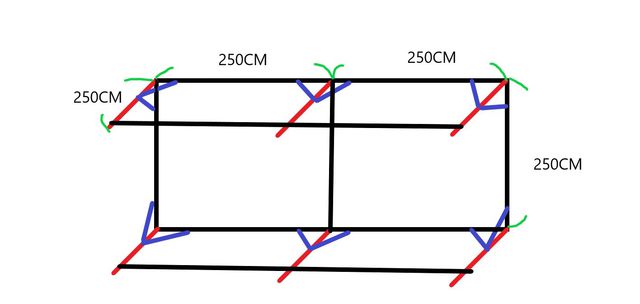

小弟在想葡萄架(玩樂性質非職業農夫,目前也只放了兩株葡萄)
目前是考量大概這種大小....
紅色為支柱埋地50cm....所以要250公分
想請問幾個問題
1.不知道這樣構造可不可以
2.這個建議全用1英吋管還是6分管?...上方因為只有間距250公分,就不再多拉一條直桿..單純用攀藤網
3.因為餘料好像都是100cm..不知道100cm用45度角管夾,去當作紫色支撐夠不夠長??
4.如果只埋地30cm呢???(我在想是不是220~230cm我就能用休旅車載,不用請貨車運)
5.不知道葡萄一株大概需要多大空間,還是其實我兩株只要搭一半就夠了?
6.現在1"和6分的6米氬管價格大概在哪邊呀?@@

發表於 2021-4-6 13:37:27 | 顯示全部樓層
45度管夾 用了 就不用埋土裡了
45度館夾就是 做一個很直角的大桌子
所以大風吹 也不會歪掉
大部分用在 有重物在上面的
大部分都是沒用45度資材 用埋在土裡
來有45度角的 作用
葡萄越老 範圍越大 可能到半個籃球場

發表於 2021-4-9 10:19:40 | 顯示全部樓層
一寸亞管我常買
最薄的
2M長度 100元
也就是
6公尺 300元
最便宜時
買過
6公尺 270
一刀10元
買新的
然後自己油漆

 樓主| 發表於 2021-4-9 12:13:41 | 顯示全部樓層
pluck77 發表於 2021-4-9 10:19
一寸亞管我常買
最薄的
2M長度 100元
了解,這樣11根管子要3300差不多(不含裁)..是不算貴
那不知道用6分管夠不夠撐強颱....夠撐就不拿1"管
不過還真不知道斜角支撐100cm夠不夠長

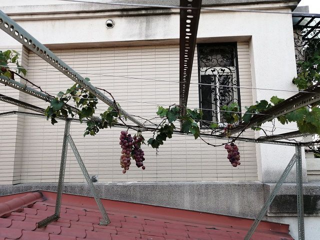

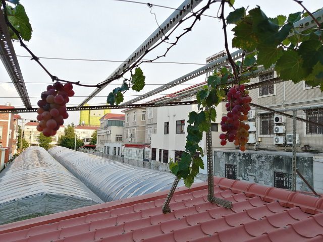

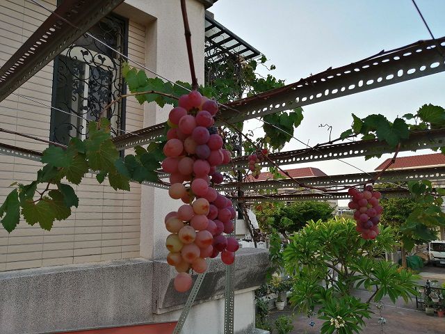

發表於 2021-8-25 21:43:35 | 顯示全部樓層
可以用不鏽鋼鐵絲穿過角鐵, 我是這樣做的, 間隔約50cm,  可以30-50cm之間

發表於 2021-8-30 09:43:41 | 顯示全部樓層
scatliu 發表於 2021-8-25 21:43
這樣會不會燙手
鐵絲跟角鋼曬太陽後 中午
可以達到五六十度的溫度
葡萄的觸手直接接觸
會影響嗎?
發表於 2021-9-1 08:05:43 | 顯示全部樓層
這是我見過最經濟及最美的葡萄架...
