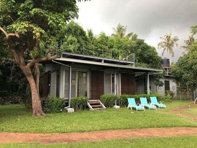

相信很有多人會想擁有落地窗可以在室內連結大自然的美景..
但人走了,落地窗總不能一直開開在那裡,除了小偷問題外也有颱風來襲易造成困擾...
不過下面的影片提供了解決方式,人離開時就是一個貨櫃,人來了再打開,不但有了露台,還有小採光罩..
https://youtu.be/niL1w5xo59Q

台東的月昇都蘭民宿有類似的概念,落地窗旁的柵欄是滑門,可以將落地窗完全遮蔽,平時有裝飾作用。
如果老婆大人同意我蓋間小屋,會採用此設計。
