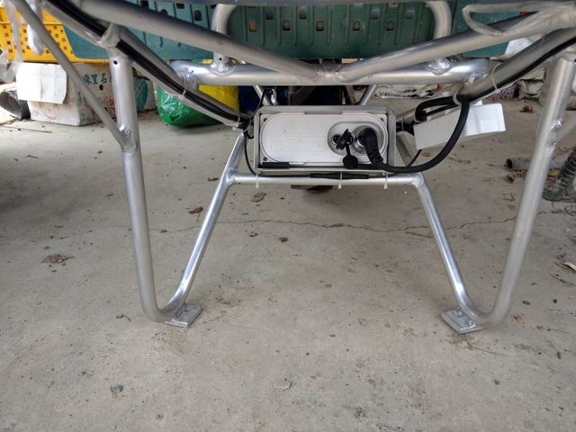

找了鐵工,說沒辦法,講了老半天就是不說為何沒辦法。
我的想法是底部焊個鐵板有四個孔鎖輪子就可以了吧?高手有何看法請指教,感謝!

先前的就是三輪,輔助輪是活動輪很好操作,沒問題的,只因為那台便宜但用料差易壞,才又買這台較貴的

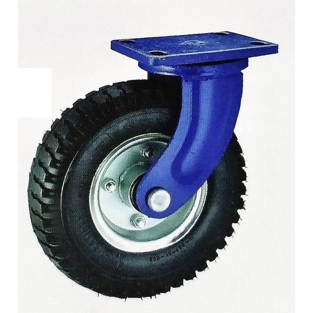

發表於 2021-4-23 17:14:36 來自手機 | 顯示全部樓層
本帖最後由 FlyNews 於 2021-4-23 17:37 編輯
不必用焊的,鑽孔,用鎖螺絲有煞車輪胎吧!
但加裝2個橡膠輪會不會太高?
這個只能裝小一點像給椅子用的PU輪,
在那一點底板上鑽個孔,就剛好可以鎖。
和明園 + 10 太棒了!

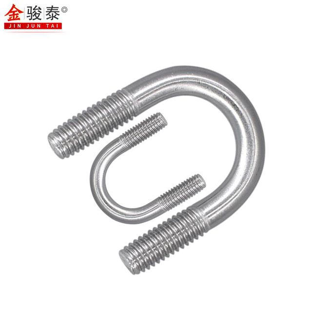

發表於 2021-4-23 17:28:39 | 顯示全部樓層
圖一加圖二,自己就能搞定
圖片只供參考,尺吋請依需求選擇

 樓主| 發表於 2021-4-23 19:42:33 | 顯示全部樓層
eastern 發表於 2021-4-23 15:45
請問您的行走範圍路況?(水泥地,田地,碎石...)
整車載重量?
柏油路、磚路、泥地都有,載重不多,該車稱可載一百五十公斤吧
如果用鐵絲和塑剛土固定活動輪可行否?因為我沒有焊接工具

thinkpadla 發表於 2021-4-23 17:28
圖一加圖二,自己就能搞定
圖片只供參考,尺吋請依需求選擇
圖一怎麼配圖二,可以再說明清楚謝謝
