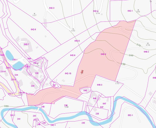

發表於 2021-4-24 23:12:55 | 顯示全部樓層 |閱讀模式
如題
最近看中一塊18456平方公尺的山坡地
地點在台南市東山區
四周有幾戶人家,所以申請自來水確定沒問題
使用分區:山坡地保育區   使用地類別:農牧用地
1.山坡地如果要蓋農舍,是不是有一些限制
2.目前申請造林補助是不是已經沒有了
3.還沒決定買來後主要用途是什麼,也有可能設露營區
   海拔在150上下,景色還算不錯

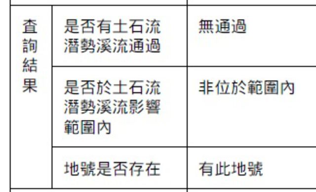

發表於 2021-4-25 14:57:31 | 顯示全部樓層
哇! 快兩甲了,
先確定山坡地有無三通,路通,電通,水通.
如果有自來水,先確定水源來自何處,有些是簡易自來水,也就是自來水不是自來水公司管理的,而是鄉鎮自行收集山泉水並管理,每月固定向會員收取規費.
另外購買山坡保育地前,最好先在網路查詢地勢安全性..
開發要 記得 申請水土保持.
土石流及大規模崩塌資訊便利查詢
https://246.swcb.gov.tw/
另外也可以用地號查詢
https://serv.swcb.gov.tw/

 樓主| 發表於 2021-4-25 17:43:49 | 顯示全部樓層
本帖最後由 thinkpadla 於 2021-4-25 17:45 編輯
2home 發表於 2021-4-25 14:57
哇! 快兩甲了,
感謝站大指導
路:我開休旅車可以開到最上面,路面最差的還有約二米寬的水泥路
       地主說20年前申請補助鋪設的,保持的還算完整
電:電線桿有通過
水:聊天時,地主有指一個地方,說是自來水公司設的水閥
       五月一號應該會去看一次現場,我再確認附近的住家是否有自來水表
土石流的部分,我方的仲介有幫我查詢

 樓主| 發表於 2021-5-3 16:42:40 | 顯示全部樓層
山坡地買賣,一定要鑑界嗎
我網路上看了一個說法,不知道大家覺的如何
沒有特別需求,建議依現況界線為界
(可能是石頭上劃xx,可能是種了某些樹,可能是條河流,可能是條路)
原因是,減少與鄰地發生爭吵,因為有可能對方的果樹變成你的
畢竟買方多數是外來人,盡可能跟在地的保持良好關系
(地那麼大,少幾坪,或多幾坪,實在沒啥差)
除非是要蓋建物,或是施作人工設施,地點靠近界線旁
這是為了我們自已不要去佔用到別人的地,再來花這筆費用

 樓主| 發表於 2021-5-4 23:46:47 | 顯示全部樓層
老輝爵 發表於 2021-5-4 16:55
土地買賣鑑界是蠻重要的,建議不要省略這個步驟,特別是這塊地相鄰的地號還蠻多的,又有道路通過,而且GPS鑑 ...
這塊地的地界,有很明顯的地型界線
包括陵線、斜坡與平台的交界(平台是別人的),小溪流
目前已經談好價錢,沒意外的話,八號要簽約了
本來是種龍眼的,四周的地主也都"跨界幫忙照顧"邊邊的龍眼樹,當然收也是他們在收
我打算"不主動"改變這個現況,也因為這樣,目前偏向不鑑界
18分的地一甲多,目前一個月可能去一次到二次
能搞定1到2分地就算不錯了,其他的先放生吧
