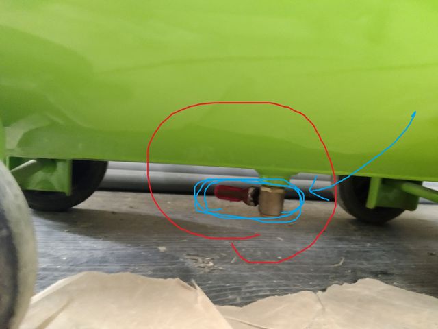

請問空壓機底部洩氣的開關變鬆了.用久了...越來越鬆了...可自己調整嗎?
還是一定要送修呢?

那是洩(排)水用途;防爆閥不在那邊

那個功能只是用來排放桶內的積水或者全部氣體洩掉用。您所謂鬆掉應該是把柄固定螺母鬆了以致把柄摸起來有鬆鬆搖動的感覺。如果是這樣拿把鉗子輕輕的把螺母鉗著,順時針方向輕輕鎖緊,勿轉太緊母牙容易崩壞。
如果不行的話,把全部空氣洩掉,拿工具把這個凡耳逆時針轉下來,拿去五金行或者做高壓油管的商行買一個回來裝上去就好了,記得裝上去時公牙要用(鐵布希魯)纏4 ~5圈以防漏氣。很好搞的。

發表於 2021-4-30 12:49:17 | 顯示全部樓層
轉下來 拿膠帶 電火布 還是水電的鐵氟龍 繞幾圈
再轉回去就緊了

請問如果去五金行買........."凡耳"..是畫藍色那個東西嗎??
有沒有"規格"型號...尺寸.
還是都是一樣大小尺寸呢??
謝謝

拆下來 帶去五金行 就可以了
電機五金行  有游標尺 會量螺絲間距 內外管徑....

看起來是有牙的,用水龍頭的白色止洩帶纏一下,鎖緊就好了吧!

1.如果是整個凡耳(洩水閥)會左右轉動的話,先把裡面壓縮氣洩光,再轉下來纏上白貼布幾圈再鎖上去鎖緊。或者直接再鎖緊一些試試看。
2.如果只是那個包紅色膠皮的開關扳手鬆掉(會晃動)的話,把它的固定小螺母輕輕旋緊就好。那個小螺母如果是銅製的話也很容易崩牙壞掉,或者公牙崩牙了,無法鎖緊,那就得整顆換新的,新的一只應該200元有找。(直接帶去五金行比對就行)

沒多少錢~換掉吧
五金行跟空油壓航都有
