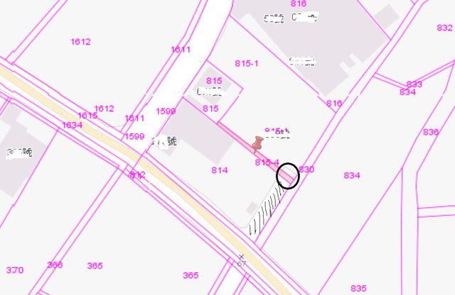

如同標題,以下為圖片說明
地號814連同黑色斜線(作為私人道路)的部分為我家的面積部分900平方公尺,為農業特區農地
地號851-4為農業特區甲建,面積部分為37平方公尺
以上兩筆同為我家範圍,
最近興起了一個念頭,想在黑色圈圈處擺放一個10尺大的小貨櫃,想做點小生意(主要用來外送平台取貨點)
水電部分從我家裡接出去
因為想說怕擺放上去後,會有人去檢舉(誤以為我們擺在農地上做生意)
不知道這樣做,有無違法?或者不可行?
還請大家幫忙建議

建地上放貨櫃只有水電和違建問題,沒有農地農用問題。
目前你的水電已沒問題,且貨櫃隨可移走,問題不算大。
頂樓加蓋、陽台外推也算違建…
有人檢舉是怎麼防都防不了,但只要是在建地上,被檢舉一次後發現是建地,可能就懶得理會檢舉。

如果是做生意最好能照規定,週邊沒打點好,多少都會有民怨引來檢舉....例 油煙或排水問題,停車問題..客人素質差噪音亂丟垃圾等問題,引來附近鄰居的不滿.
貨櫃放在建地上,沒使用執照就是違法,大都是臨時用,遊走灰色地帶...,就看有沒有人要捉..,有人擺20幾年都沒事,有人只擺一天就有人來關切..
沒事就沒事,如果出公安問題..就會被翻出來檢討合法性..

原來還是有這麼多問題啊~
而拿到使用執照幾乎是不可能吧!
(確實我是想要拿來作為臨時使用,沒有整天要營業,可能也就整年度的特定月份或是作為外送取貨點,不會有客人、停車等等問題...
有這個狹長的建地,是因為我們家把隔壁那一片地號815-1建地給賣了
而當初我家在蓋農舍時候有占了一小部分的建地,也就是我想利用來放貨櫃的這塊地號815-4
看來擺放貨櫃屋一切要合法使用的水很深啊....
PS:本來是想說弄個露營車廂或是貨車車體車廂來改裝擺放的....

擺台大一點的有車頭可隨時移動的餐車在自己的私人建地上,可能比貨櫃的活動性要好。
