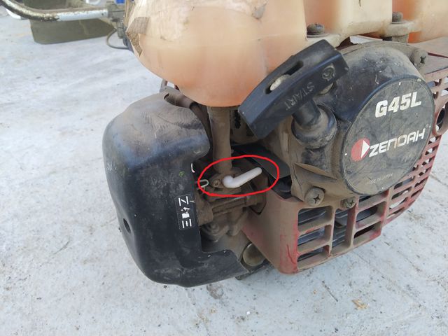

請問手推式割草機有和背負式的割草機一樣有止油開關嗎?
小松背的有...\\
手推那個..怎麼找不到呢??
謝謝

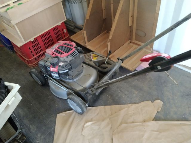

看設計吧!  我手上兩台 , 一台自走,一台手推,好像也找不到止油開關,還是我沒有注意到?一般止油開關會在油桶到化油器的那一條油管上面..

一般不是都會建議...不割時..止油開關關起來...
那手推這種不就沒法關...對機器不是不太好..
那大家是手推式這種..會把油.."倒"出來嗎?

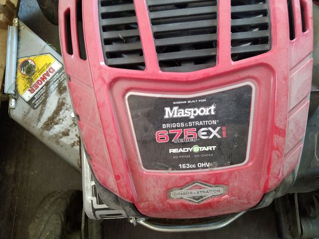

我的馬馳寶是黃色旋鈕
不可能沒止油開關
用完都要抽油就是了
https://www.briggsbits.co.uk/aca ... Tap--94.html#SID=49
這是備件 紅色止油開關可能藏在殼裡面
