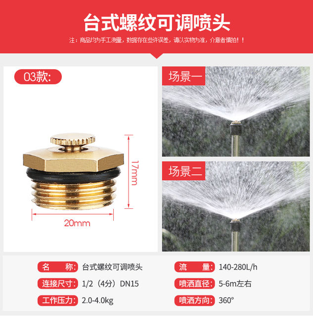

果園就不要用噴鳥了, 大面積表層灑水只會助長雜草, 應該每棵樹下面做滴灌.
我也是1HP馬達, 出1寸管到田裡, 分4支6分的, 每支6分再分4支4分, 總共超過100個出水口, 每個出水口用這種噴頭控制流量. 一個星期灌2次30分鐘就很夠了.
高樹新移民a + 15 太棒了!

 樓主| 發表於 2021-6-1 13:35:36 來自手機 | 顯示全部樓層
hkmcdull 發表於 2021-6-1 13:26
我也是1HP馬達, 出1寸管到田裡 ...
謝謝,那我就不用噴鳥,改用這種噴頭

 樓主| 發表於 2021-6-1 13:59:17 來自手機 | 顯示全部樓層
請問1HP馬達可接這種噴頭的最高數量是多少?
