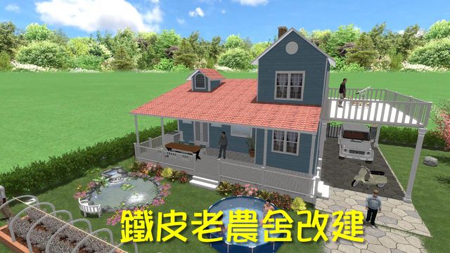

發表於 2021-6-17 09:52:12 | 顯示全部樓層 |閱讀模式
各位大家好,我是2home 站長
今天繼續介紹 如何使用鋼構組合屋框架+南方松角材+烤漆鋼板
把20年的鐵皮老農舍改建成歐式鄉村風
另外提醒各位,本系列影片純設計概念分享同好,並無實體製作,也沒有販售.僅供參考.
如果您喜歡@2home youtube 頻道,請記得在youtube 按讚,分享,和訂閱 , 這是我們持續出片的最大動力,感恩啊
https://youtu.be/4u3W9_fCIeg

發表於 2021-6-17 11:32:37 | 顯示全部樓層
請問,停車場上面的露,應該用什麼材質比較好?他是露地面,也是停車場屋頂。
24185
 樓主| 發表於 2021-6-17 12:29:52 | 顯示全部樓層
藍果子 發表於 2021-6-17 11:32
一般都是用 H鋼 當主支架,上面則是用樓承板施工,上面綁鐵網後澆水泥再貼仿木紋磁磚會比較耐用.

發表於 2021-6-17 14:48:06 | 顯示全部樓層
請問鋼構組合屋框架+南方松角材+烤漆鋼板
這樣的建築.在建地上.可以申請使用執照嗎?

 樓主| 發表於 2021-6-17 15:38:04 | 顯示全部樓層
em2005 發表於 2021-6-17 14:48
我之前有問過一些專家,像木屋或非防火系數高的建材,申請建照的問題..應該是可以,只是不能像水泥房一樣,和隔壁的房子可以連在一起,非防火系數高的建材,需要有一定的防火間隔..
一般鄉下的建地都比較便宜,土地面積也比較大..房子和房子之間可以拉的很開,比較沒差..
