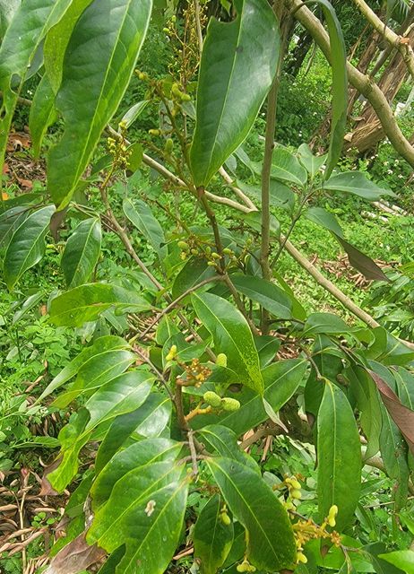

 樓主| 發表於 2024-4-27 10:01:52 來自手機 | 顯示全部樓層
本帖最後由 Vincent721 於 2024-4-27 13:47 編輯
今年黑葉荔枝沒開花
玉荷苞開滿滿的花只結少少的果
eastern + 20 不錯啦!
iki + 20

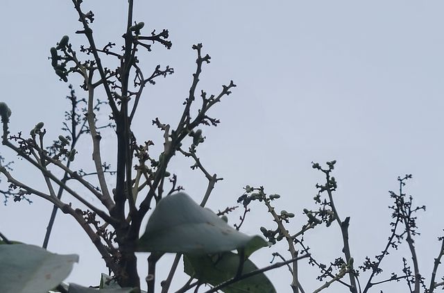

 樓主| 發表於 2024-4-27 10:03:30 來自手機 | 顯示全部樓層
iki + 20

發表於 2024-4-27 12:07:55 | 顯示全部樓層
Vincent721 發表於 2024-4-27 10:01
今年黑葉荔枝開花
玉荷苞開滿滿的花只結少少的果
玉荷苞本來就是 需要技術的品種
少果很正常
