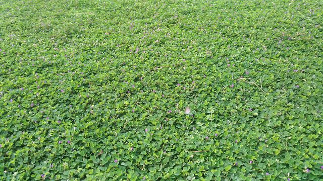

發表於 2021-6-29 21:27:05 | 顯示全部樓層
蠅翼草
還在努力照顧中
缺點:沒辦法用種子或是買現成的草皮來種,需要花時間來達到一大片
個人自認優點:圓葉赤腳踩不會痛,成片後其它雜草很難長的出來

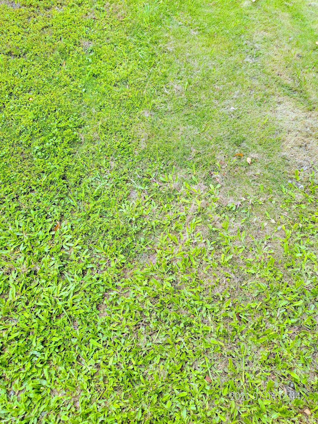

發表於 2021-7-4 23:03:23 | 顯示全部樓層
右側-種植的台北草/不讓雜草長到此區所以一年才割草一次/草不割不美觀
左側-自長的各種草/雜草區會定期割草/草有割還不錯看
雜草混戰區
右上...台北草佔優勢   左上...不知名雜草佔優勢   下方...自長像地毯草的草佔優勢

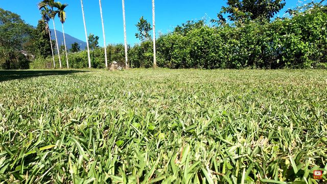

發表於 2021-7-5 11:04:13 | 顯示全部樓層
本帖最後由 pluck77 於 2021-7-5 11:26 編輯
地毯草省工多了
不過表裡面有 類地毯草
感覺跟地毯草不太一樣
沒人在賣 地毯草種子
只有賣 類地毯草種子
買過撒了之後半個月長出來
感覺像是牛筋草
很不滿意 割掉重來
去拔地毯草一條條種到土裡
成功後 看起來美多了
要快速種成地毯草
時機很重要
下大雨時去種吧
下雨前 下雨後
連續好幾天下雨時去種吧
像六月超好種 長超快
因為幾乎每天有下雨
不用照顧 不用澆水
距離五十公分種一棵
一兩個月就相連了
就完成一片草地了
一年要割3-5次吧
還是比原來省工很多
割地毯草一刀過去 留五公分高
割雜草一年8-12次
割雜草來回兩刀 還要掃掉地上的根
割草時間差很多
還有地毯草省錢
沒花一毛錢 就種成功了一大片
300坪
種成功後
也沒在澆水的.
整年都好好的
之前半年多的乾旱
還是沒掛 沒禿
後來田裡還出現了
長相奇怪的青蛙
看到一些蟋蟀
這樣生態算是變好?

發表於 2021-7-5 14:06:30 | 顯示全部樓層
本帖最後由 pluck77 於 2021-7-5 14:08 編輯
如何快速一點種地毯草呢?
不花錢的方法
是用拔的 不要用剪刀剪斷
差別在
拔的比較長 往往帶很多根
因為可以從土裡連根帶枝條拔出
根比較多 長比較快
我是把一條 地毯草 圍一圈
長10多公分的地毯草
繞成一個圓圈 或是兩個圓圈
可以根朝內 葉子朝外
放在地上
用一塊土 放在中間
剛好覆蓋到根與莖
大部分葉還是在外面
腳踩一下 踏實
這個好處是
葉子不用重新生長
直接接著長
而且一條地毯草 上面五六個小葉芽枝條
全部朝外一圈
種一棵 等於種了 五六棵
每一個節的根部完全覆蓋\r
等於不用重新長根
當然快 吸收水分也快
幾乎不用兩天就長得好好的了
這樣種
很快就會爆草了
參與人數 3威望 +70 收起 理由
