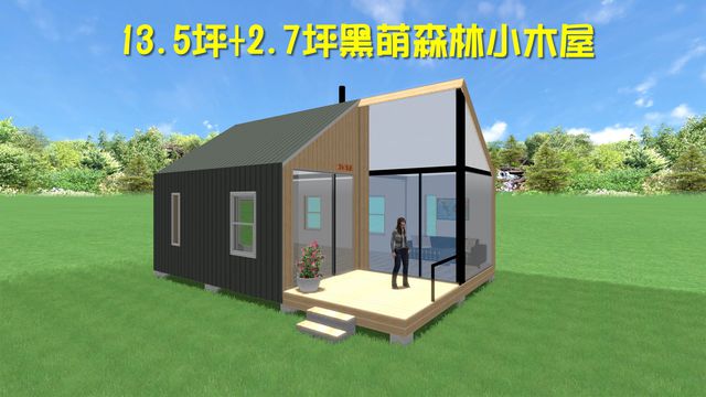

各位大家好,我是2home 站長
今天繼續介紹 如何使用鋼構組合屋框架+南方松角材+烤漆鋼板
製作 13.5坪+2.7坪黑萌的森林小木屋
另外提醒各位,本系列影片純設計概念分享同好,並無實體製作,也沒有販售.僅供參考.
如果您喜歡 2home youtube 頻道,請記得在youtube 按讚,分享,和訂閱 , 這是我們持續出片的最大動力,感恩啊

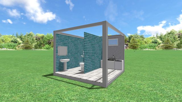

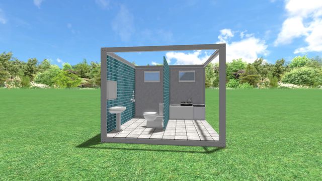

衛浴廚房都是外掛3x3,室內自由發揮,將製作簡單化又有模組功能性..,下次的影片就會介紹 3x3 模組化衛浴廚房的設計

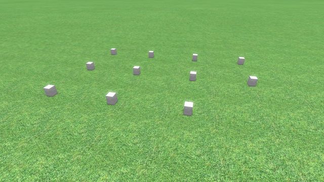

其實製作地基不難,有鑽孔機更方便.
地基架高40公分,用30x30公分的四方紙筒,調整水平,鋸紙筒比較容易,水泥成形後,也可撕掉紙筒...
一次串聯或並聯4個貨櫃組合屋基座也沒問題.,若要拆掉,就像挖樹根一樣,挖掉就可以.
為了怕框架和地基的孔對不到, 可以把框架擺上去後,在水泥基座鑽孔打長的膨漲螺絲
做法如下:
https://youtu.be/4HySiJbND5Y

通常架高無固定基礎的做法,都是點狀,地基都無法做的太堅固.
其實房子不大,又處於平地,每隔3公尺一個地基樁,應該還ok! 要挖掉也比較容易!
若是山坡地,斜面施工,做法會比較複雜,太淺的地基,可能下大雨土石流失,就會滑掉.有時要想辦法釘到土裡的大石頭上,才會穩.
另外一種做法是將點狀的柱子,挖地溝,再用C型鋼互相連結起來,由點變線,或直接用水泥打掉,地基變成是平面! 但要挖掉就會有困難
