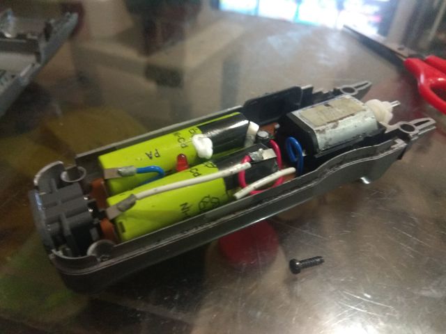

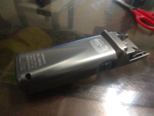

平常都是習慣插著電使用,用了8年的日立CL-1000TA電動理髮器不夠力了...轉速不夠,還是要理,結果理了一半就卡住了, 這下就慘了..
心想,有可能是充電池不行了,快掛了,把變壓器的電力拖垮了,後來拆了理髮器,剪掉電池的負極,又是一條活龍了,理起來嚇嚇叫!
如果有和我一樣狀況的人,也可以如此處理...

我都是插著電在用,所以裏面的鎳鎘充電池是雞肋,放久了還會流湯流濃,把裏面的焊點接點腐蝕掉,所以就直接閹掉電池了

其實我的理髮器,二個月才用一次,所以就算上次充滿電放著,二個月後都是放到沒電,要用時,不會先拿來充飽電再用....,會變成邊充邊用又充不飽的狀況在使用,所以充電池幾乎都是放到壞放到漏液
