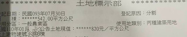

A.丙建 有分一般農業區與山坡地保育區...等 申請建照時,會再根據不同的區別而有相關手續與規定不同嗎?

理論上丙建不會出現在一般農業區,只會在山坡地保育區才對
一般農業區的建地應該是甲建
鄉村區的建地是乙建

 樓主| 發表於 2021-7-27 22:00:22 來自手機 | 顯示全部樓層

發表於 2021-8-10 22:54:34 | 顯示全部樓層
chao0412 發表於 2021-7-27 22:00
原來法規有改
以前讀書的時候教的是這樣
後來改成一般農業區屬於山坡地範圍內的會有丙建
