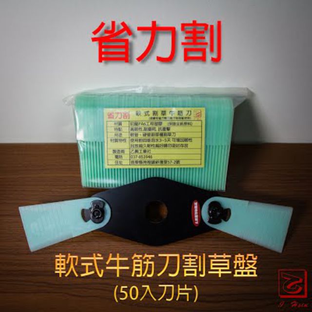

東林割草機用一條牛筋繩割草,耗電又不乾脆,用一字刀又怕危險又增加重量
所以我改用塑膠省力割刀片還裝兩片,割起來省電又乾脆,己經割了好幾次,東林割草機好像沒什麼不良反應.

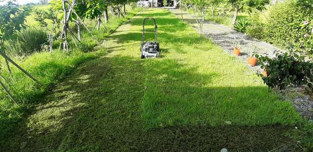

我自己有約1分草皮
HONDA汽油自走式
打草約30分鐘內完成
邊邊角角再以背負式打草完成
謹參考!!!!
