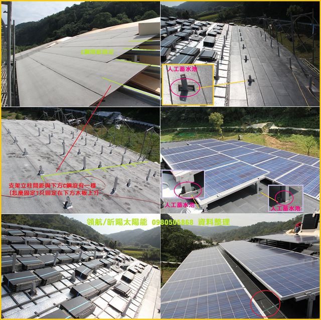

綠建築廠商希望我們依照他們既有的施工方式配合施作太陽能光電系統,如依照要求施作,感覺日後會碰到<問題>的可能性蠻高的,還是不接為宜--

請問底下是整個密閉蓄水池嗎?如果是的話,水池有向下挖深或是只有地面上的水池而已

這是別墅的屋頂--

屋頂的防水和防風必須加強!這個要確保地震和颱風能存活下來也不會有後遺症。
另外屋頂每個月好用清水刷洗清理鳥糞等,還有如果可以輕鬆調太陽能板傾斜角度就更棒了!
