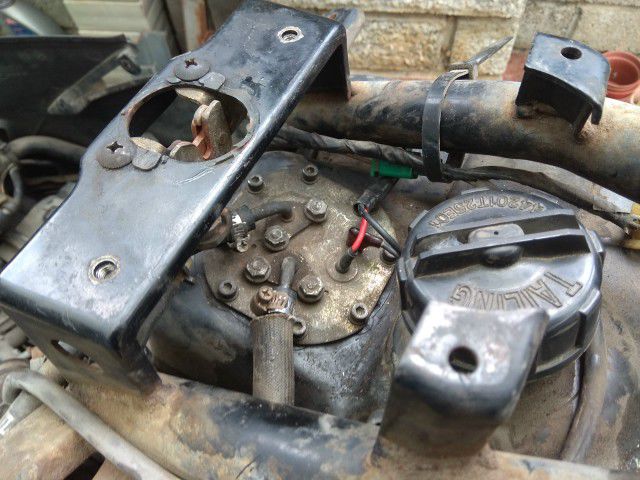

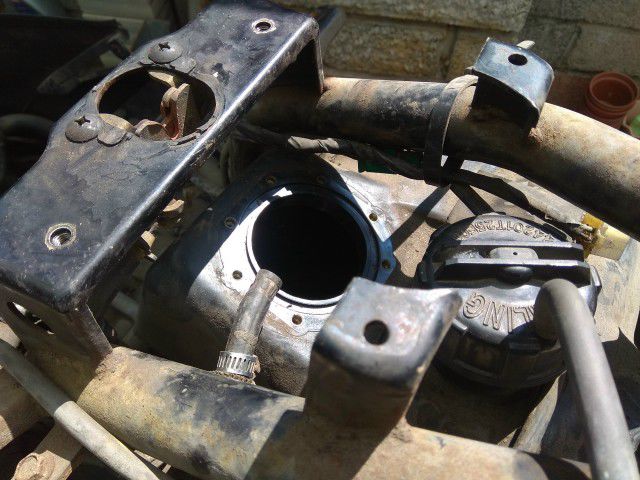

現在既然知道是汽油泵浦壞掉了,那就自己修看看了
首先就是上網找有無噴射的X星艦汽油泵浦,結果真的是車子太久了,新品和殺肉品都找不到..

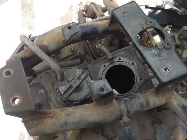

那就只好想辦法拆油箱取出汽油泵浦,看馬達長什麼樣子,找個體積相同的替代品,換上去試看看..
再次檢查,機車電源ON時,有送12V電到汽油泵浦,只是汽油泵浦不工作,耳朵貼近油箱也聽不到馬達運轉聲音...確實是汽油泵浦馬達不工作.
要拆油箱取出汽油泵浦,真的是不容易,20幾顆老羅絲要拆,有些是己經鏽到崩掉了,WD 40猛噴,各種方法用盡

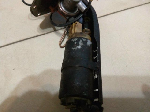

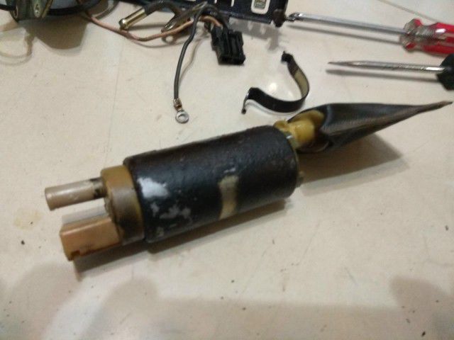

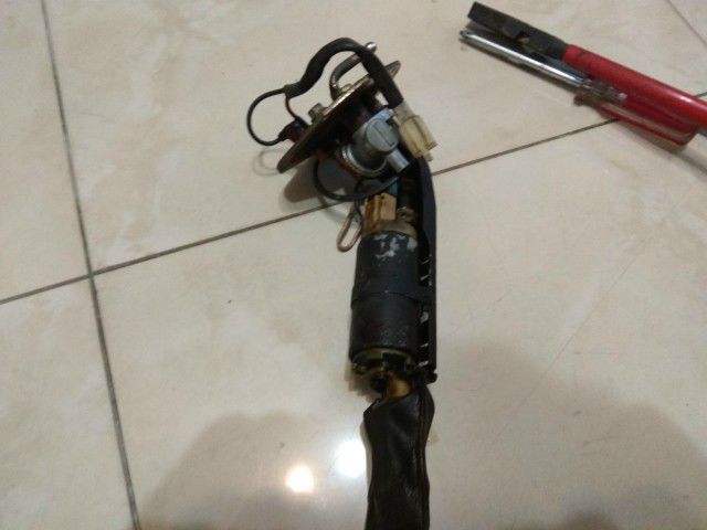

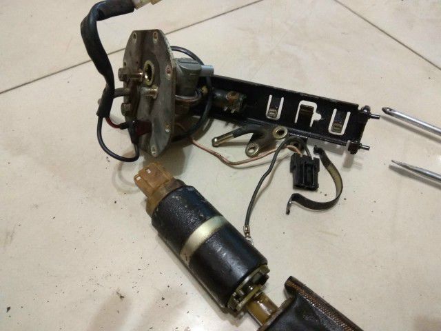

終於都拆掉了,也順利取出了汽油泵浦,了解馬達的大小規格...

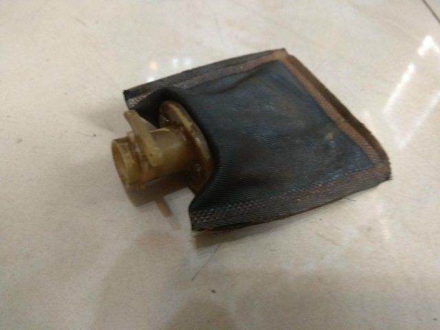

運氣不錯,找到一家有賣馬達,幾乎一模一樣,一顆500元..
後來又試著修己咬死老馬達看看,拿鐵鎚邊敲邊送電,結果真的又運轉起來了..而且馬達還是非常有力,看來新買的馬達就當備品了...

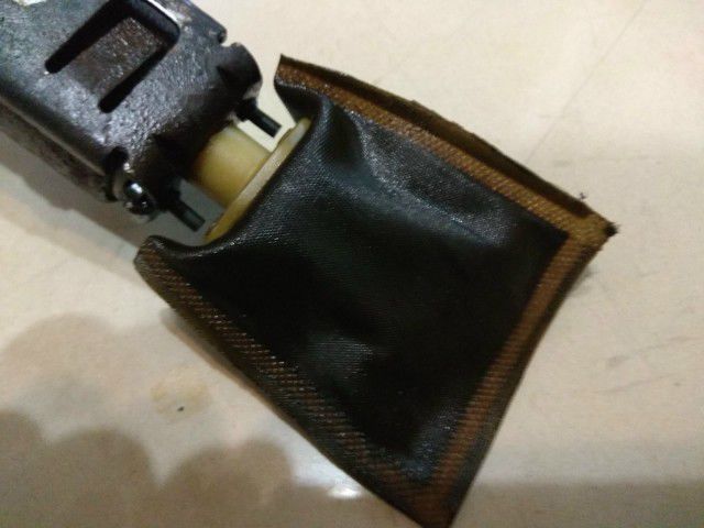

順便用打氣機不斷對汽油濾芯打氣把孔都打通,..把連在汽油泵浦尾端膠化嚴重的汽油濾芯也清潔了.
全部零件裝回後,試著發動,結果一觸即發,比之前沒清前,更好發動及更好騎...算是撿到一台機車了.
其實這次汽油泵浦會咬死,可能是上次愛將放了一年的92臭酸汽油,捨不得丟,就全灌到 X星艦上使用,可能造成有不少殘膠黏在油箱壁上,因為總覺得,每次加完新鮮的油,或是排氣管還是會有臭酸汽油味...
所以奉勸各位過期的老汽油,雖然還可以用,但有可能會有殘膠留在油箱內,你以為新鮮的汽油加入後殘膠就會溶解或稀釋 ,其實不會,如果是化油器還可以拆開來洗,但噴射機車可能就沒有這麼簡單了,噴油嘴和汽油泵浦都有可能會故障..
