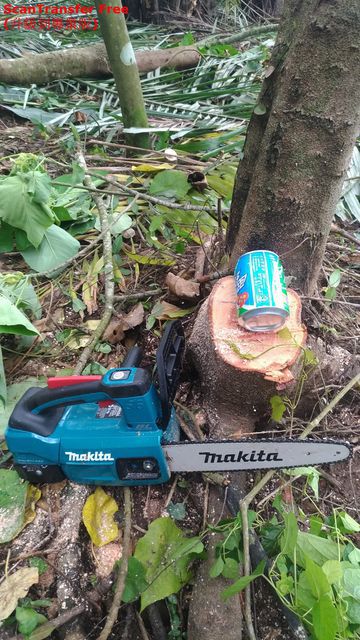

各位前輩們大家好,最近想買充電式的鏈鋸機,8吋或10吋皆可以,懇請購買過的前輩能推薦小弟該買哪一款型號或廠家的鏈鋸機,先謝謝大家。

有品牌的,首推MAKITA 。
沒品牌的(我自己用的),就買通用MAKITA(牧田)電池,
2000元左右就有了。
不過品質很難說,
建議不要買太小的(4吋的),很容易過熱。
如果鋸的量少少的,我覺得買牧田電池通用的就好了,基本上它的結構很簡單,
很少用也不會覺得花那麼多錢沒用很可惜。
