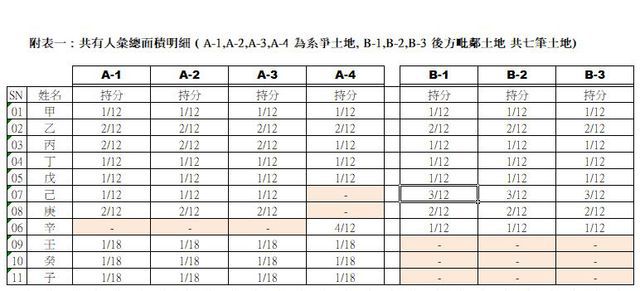

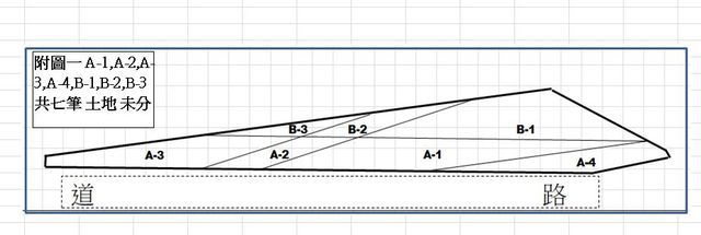

1. 壬 癸 子 三人為外人 法拍買走持分土地 A-1 A-2 A-3 A-4 各1/18 如 附表一 附圖一
    由壬 發起 提出合併分割 告法院 分割土地
2. 因 己 丁 戊 丙 庚 辛 甲 乙 八人(我方親族) 尚有後方 B-1 B-2 B-3 三塊 未臨路 如 附表一

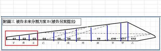

    己 丁 戊 丙 庚 辛 甲 乙 八人 想整併7筆土地 將 另案提出 如 附圖三

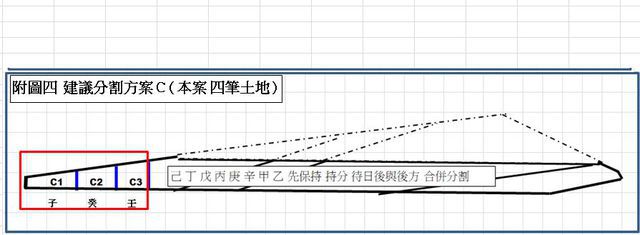

3. 壬 癸 子 三人(外人) 已有共識 已同意分配至 C1 C2 C3
     其餘先保持持分 待本案結束 再一併處理 整併7筆土地

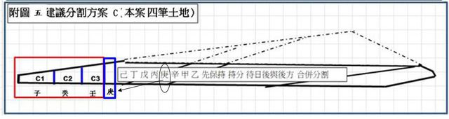

4.此時 我方親族 庚  不同意 其他7人 意見  先保持持分 待本案結束 再一併處理 整併7筆土地
  想在這次 先切割出去(皆於C1 C2 C3 後面 ) (他自己後方 B-1 B-2 B-3 三塊也有持分)
5.如何阻止 庚 在這次 先切割出去, 待日後 我方親族8 人 整併7筆土地?

1. 因為 分割要 全面性 即 本案的(A1 A2 A3 A4) + 案外的(B1 B2 B3 )
2. 如果單獨分割 本案的(A1 A2 A3 A4) 未來無法與 案外的(B1 B2 B3 ) 對接
   如果 他可以提出 整體  [ 本案的(A1 A2 A3 A4) + 案外的(B1 B2 B3 ) ] 全面性的分割 是可商量的
   但法官只審理 本案的(A1 A2 A3 A4)  不 審理 案外的(B1 B2 B3 ) 分割
