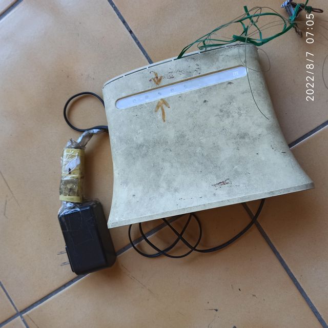

發表於 2022-8-7 08:42:47 | 顯示全部樓層
這一臺也用了好久。我有兩台,一個是華為的,一個是中興的。兩台都用了好久,我是覺得蠻好用的。一直在使用中。買來的時候新的是白色的,歷史久遠,摸著摸著就變成烏七八黑了。當年我是在地標買的。
293
3225
3225

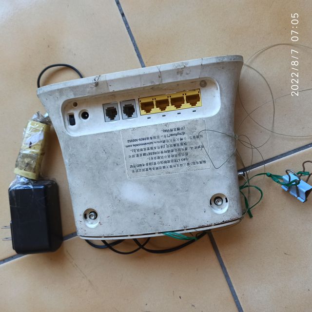

發表於 2022-8-7 08:58:14 | 顯示全部樓層
背面的圖,中興ZTE的這台可以接兩隻電話。電話機本身如果是有來電顯示的話,也會顯示來電號碼。簡訊,手機,簡訊,手機短信可以在網頁上給的那個網址上面看得到。
如果有多餘的吃到飽的SIM卡,可以接在這樣的機器上面,達到固網的效果。
我是居無定所到處跑,所以我需要這樣的設備。
手機無線熱點分享,再配合這個固定的(也是在保護手機無線分享線路電路,畢竟手機無線熱點分享,是比較短暫性應急性質的使用,這樣專門的4G分享機,就比較像一般人家裡頭的路由器,而且還可以搭電話機使用)。真的是到任何地方都跟在臺灣一樣。當年2015 2016年買的,價格我已經忘了記不起來,但是我相信應該在3000元上下。現在仍在使用中。

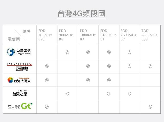

因為現在今年有台星被台哥大合併,亞太被遠傳合併,所以要特別注意頻段的問題。
運氣真好。這兩台頻段都非常的齊全。
不然我手上當年因為便宜買的大陸手機,大部分亞太的2G手機信號的功能,因為亞太遠傳合併了,通通完蛋了。因為少了700這個頻段。就是B28,或者是B28AB這個頻段。
所以如果你要買大陸的手機,不管它標示的是全頻段什麼頻段,一定要關注手機的參數裡頭有沒有B28,或者是B28AB。
當然如果您沒有使用亞太影響應該比較有限。

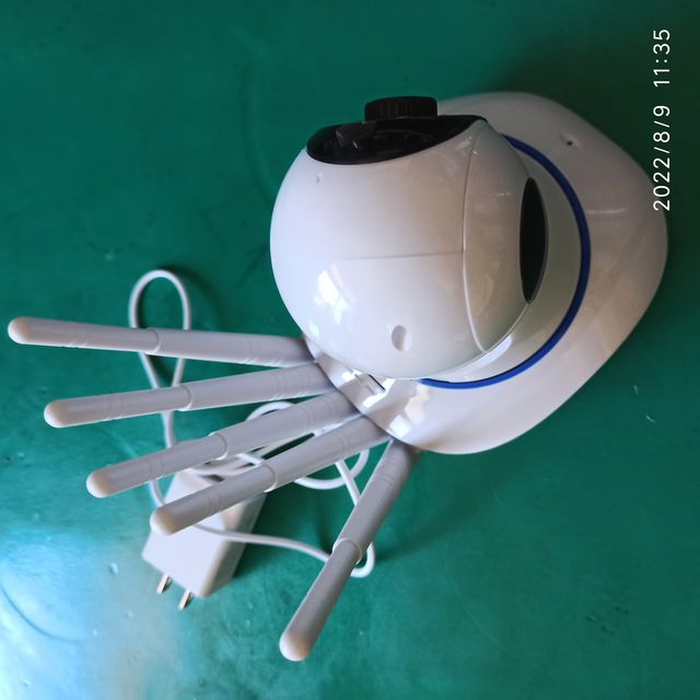

發表於 2022-8-9 18:22:35 來自手機 | 顯示全部樓層
現在大部分的人家裡一定有很多以前不用的舊手機。
可以用掌上看家或阿福管家,還有很多此類的APP就可以讓這些手機舊的手機發揮監控的作用。
這個在華為這樣的4G分享器上都可以使用。
唯一的問題就是沒有辦法在手機上面控制舊手機鏡頭視角的轉動方向。
所以我有買一臺可以控制上下左右的攝像頭,加上行動電源就可以到處亂跑,當做隨身安全的保鏢。在陌生在陌生的環境,夜間他可以做24小時的保全。
這種4G分享器也有做的很小的,像手指頭或手掌那麼大一個的算是隨身繫帶型的,本身並沒有電源。
如果沒有很重度使用或特殊需求的話,手機本身就做得到了。
如果距離很遠或者是像透天的房子,可能就需要用到插電型的了,就像您說的這樣的一個型號的。
