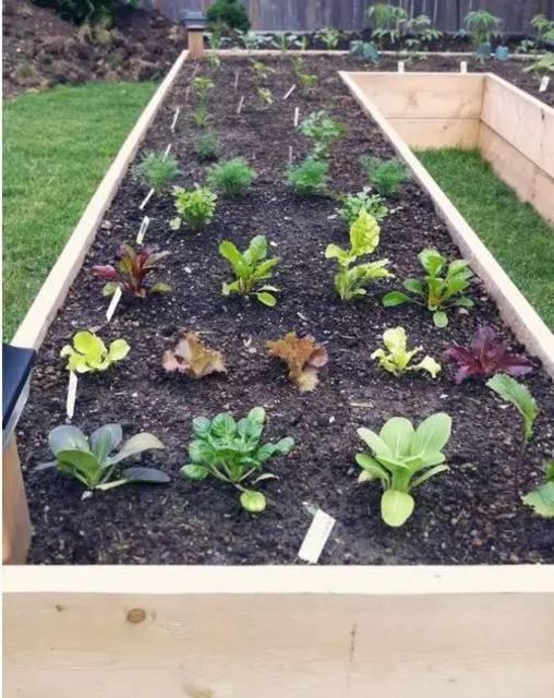

有一分地的菜園打算建造種植床, 先提計畫請有經驗的朋友分享一下:
種植床的好處:
1) 好看, 整齊漂亮
2) 容易改良土壤, 方便輪耕
3) 可以局部淹水後再種植, 蟲害會少些
4) 土面高一些種菜比較不用彎腰太多
種植床的缺點:
1) 建造成本高, 圍板花錢, 建設耗工
2) 排水, 傾盆大雨時容易淹水

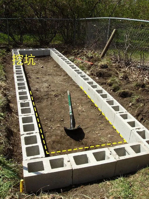

現在的考慮點是隔板選擇, 上網找的資料基本上是木板, 塑料板, 空心磚, 砌磚, 自製水泥板, 擋土板
木板價格貴, 泡水容易發脹, 使用大概10年

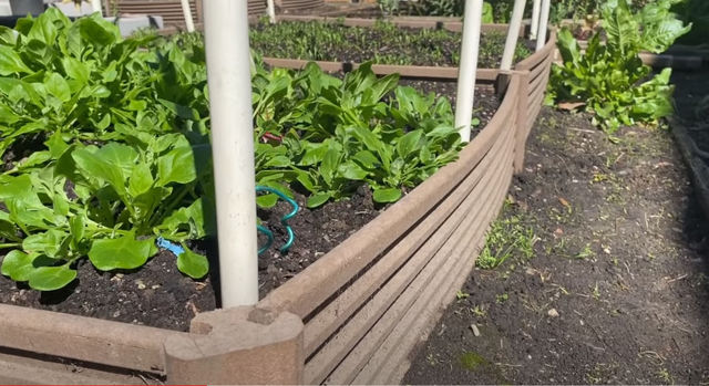

塑料板不怕水, 但是怕曬, 時間長了(5年?)會有變形的問題
空心磚, 高度可能不夠
砌磚, 比較耗工, 也不一定便宜

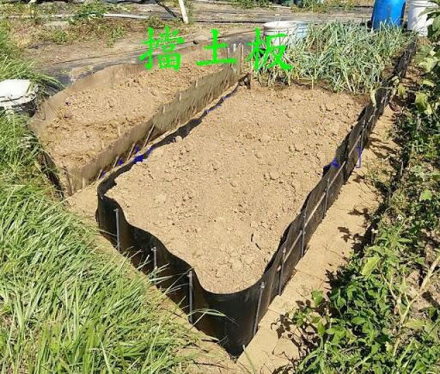

擋土板, 便宜, 但是變形嚴重
還有其他的考慮, 自製水泥板, 玻璃纖維板, 裁切塑料浪板
有沒有朋友在做類似的東西, 請提供意見/建議, 知道哪裡買材料便宜的也請通知一下, 謝謝

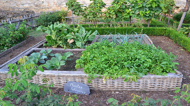

會用回原來的土, 經過網篩把小石頭和草根撿出來放走道上, 這樣種植床就好用了.
現在比較擔心擋板密封的話(例如擋土板圍一圈), 下大雨時雨水困在種植床裡面, 要慢慢的滲進深土會造成淹水一段時間.
這種織網應該可以, 只是耐用性有疑慮

發表於 2022-3-11 18:28:45 | 顯示全部樓層
要耐久便宜好施工 應該可以用空心磚
每個空心磚插2根鋼筋往地下固定
地下插入深50公分左右 空心磚應該不會移動了
看要地上疊多高鋼筋就用多長+插入多深

 樓主| 發表於 2022-3-11 20:22:02 | 顯示全部樓層
mnchang 發表於 2022-3-11 18:28
要耐久便宜好施工 應該可以用空心磚
每個空心磚插2根鋼筋往地下固定
空心磚不大, 組合起來要用很多鋼筋
