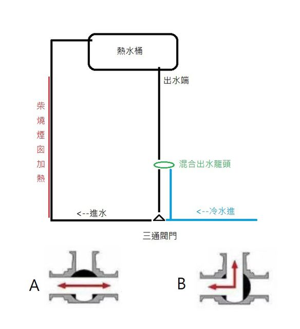

山上的資材室,已慢慢完成中
淋浴用的熱水,打算用柴燒的
朋友有打算組裝一台柴燒火爐,可煮食,可烤肉
目前在討論怎樣設計比較合用
我的想法,是把下圖中加熱部分設計到煙囪管裡面
熱水桶是冷水時,從出水端經三通閥門去加熱(閥門為圖中B狀態)
熱水桶是熱水時,由冷水端進水(閥門為圖中A狀態)
目前想到的問題:
1."洩壓閥"該裝在熱水桶的進水端還是出水端比較合適??
2.開啟龍頭時,冷水有沒有可能跑過去熱水管裡,需要加裝逆止閥??
3.熱水可能加熱到100度(沒人用熱水),但火爐因為煮食需要繼續燒
   這樣會發什麼問題,熱水氣化洩壓閥滴水???
想請問高手們,這樣的設計,還會有什麼問題,有哪裡需要改進的??

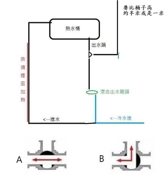

發表於 2022-3-27 17:35:42 | 顯示全部樓層
沒有洩壓的地方…

發表於 2022-3-27 17:48:38 | 顯示全部樓層
建議  不要做承壓式..
爐子 可買現成的
簡易水泵控制
現在五金價太高

 樓主| 發表於 2022-3-27 18:53:54 | 顯示全部樓層
小漢 發表於 2022-3-27 17:35
沒有洩壓的地方…
我知道,原文中就有提到 "1."洩壓閥"該裝在熱水桶的進水端還是出水端比較合適??"
能用就好,別要求太完美
自己動手,廢物回收利用

發表於 2022-3-27 20:31:55 | 顯示全部樓層
本帖最後由 nature4d 於 2022-3-27 20:34 編輯
thinkpadla 發表於 2022-3-27 18:53
三通 換個位置, 使用 自然釋放壓力 就解決了.
註 : 另外一種方式, 是直接在桶子的上方開孔與裝設金屬管路, 直接由桶子的頭上釋壓也可.

 樓主| 發表於 2022-3-27 22:48:03 | 顯示全部樓層
nature4d 發表於 2022-3-27 20:31
註 : 另外一種方式, 是直接在桶子的上 ...
補充一下,冷水水塔,大約比資材室高15公尺
改這樣的話,水會流不停
那個三通是有帶閥門的
會這樣設計,主要是如果一個星期才上去一次,熱水桶裡的水,應該都變冷了
才需要這個三通閥來把熱水桶裡的冷水重新加熱。

發表於 2022-3-28 09:14:14 | 顯示全部樓層
用透氣管,不要用洩壓閥~

 樓主| 發表於 2022-3-28 10:16:48 | 顯示全部樓層
小漢 發表於 2022-3-28 09:14
用透氣管,不要用洩壓閥~
那冷水進來,不是就流出去了??
能用就好,別要求太完美

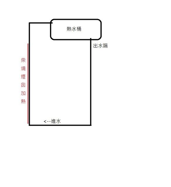

發表於 2022-3-29 06:47:19 | 顯示全部樓層
本帖最後由 peichin 於 2022-3-29 06:52 編輯
一周上山一次熱水桶會內水會變冷水,那你要再重新加熱怎麼再重新加熱?
1、熱水桶內水放空後由水塔進水經過柴爐加熱後再進熱水桶?這樣熱水桶必須有透氣管
2、熱水桶跟柴爐建立迴路用抽水馬達來達到水循環加熱<似乎比較可行
由2的方式衍伸
再熱水桶的高度位置再放置一個小水塔
小水塔內用浮筒來控制水塔水進入小水塔
小水塔用水管接入熱水桶中間加水閥
熱水桶加裝比小水塔高的透氣管
剩下就是熱水跟冷水混的小問題
這樣你要多花抽水馬達跟小水塔的錢了

 樓主| 發表於 2022-3-29 09:09:00 | 顯示全部樓層
peichin 發表於 2022-3-29 06:47
1、熱水桶內水放空後由水塔進水經過 ...
如果,單純以熱水往上的原理
火爐一加熱,水不是就會自然流動了??
