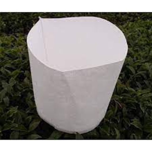

請問有沒有大大用美植袋護坡,或當擋土牆用?
還是有其他的建議呢?
用水泥擋土牆當然不錯,但是成本太高,擔不起!
個人有去楊梅大江屋那邊路上看過別人家的作法:   蠻陡的坡,有兩戶建築物後的坡地,都做成階梯狀。一戶利用美植袋裝土然後做成階梯,另一戶是種金針花做成階梯狀、種得滿滿的金針花。  因為是在背面路邊開車經過,所以沒有找到人問。   再強調一次,又高又陡的坡呢!!
      不曉得這邊有沒有人可以分享?
因為自己有一塊山坡地,想要在假日時自己慢慢施作,看到這個美植袋以及種金針花的方式蠻整齊美觀的,又在能力範圍內,所以來問問看大家的意見!

壽命五年 會破會分解 材質也很軟 一踢就倒
到時被雜草入侵 根系會穿破不織布
不適合

廢輪胎不用錢,我現在努力中
