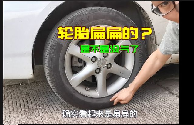

有人問  輪胎這樣是氣不夠了  可是~~
也有人說是錯覺?
是否應該灌些氣??

用手按看看就知道
有些輪胎支撐性本來就差 會有扁扁的感覺
但明明已充滿氣

用眼睛看...不夠準.
要量實際的壓力 ( 或說 磅數 / psi ) 才正確.
註 : 眼睛看是可以啦, 只是用眼睛看的方式, 打氣到 " 自己覺得 " 已經夠飽的時候, 通常壓力都會超過.
一般標準壓力的時候, 下側會扁一點. ( 比起上方高度 ---> 下方承受的壓力比較大 ).

如果您的車子很重
輪胎打滿氣
底下也還是會呈現扁下去
比方說1800公斤的VOLVO某種車體
既使打足了還是扁扁的
胎壓正常即可
不必一定要打到看起來飽滿的

原廠的會扁都很正常
原廠屬於街胎(便宜)
運動胎就很硬 不會有這現象
之前用原廠也是有這情形 因車身重 需要常常灌氣的問題 後來就換運動胎了
高速取向的運動胎是專為超跑的特性打造,胎壁就更薄、更硬了。為了盡情讓超跑能高速狂飆而有了單導向的胎紋設計,能提昇高速中的穩定性,即便在雨天也發揮優良的濕地能力。不過,為應付超跑的大扭力輸出和瞬間的高滾動速度,圈內的鋼絲比較複雜,相對的輪胎就硬了點。
