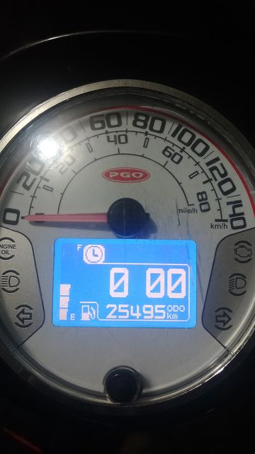

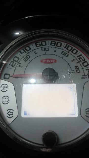

幾個月前,老婆的jbubu儀表板液晶開始變淡
但油量的部分剛好在邊邊,都還看的到
開始上網查怎麼處理
一般機車行都是要整顆儀表換掉,報價三千多
有查到,可以自行更換偏光膜,一組分上下二片,只要170元
但怕會弄不好,始終沒下手
直到最近整個都變淡快要看不到

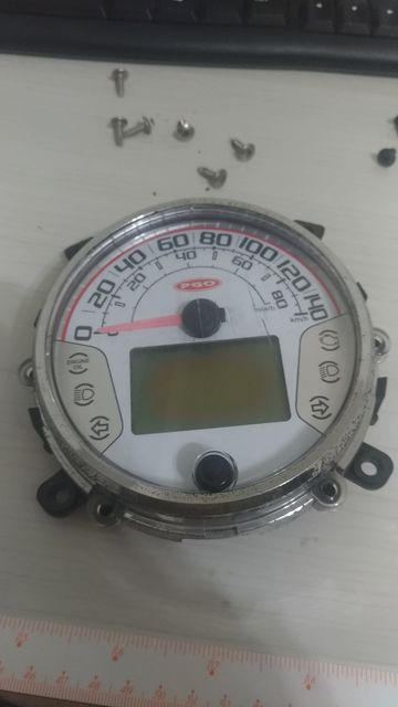

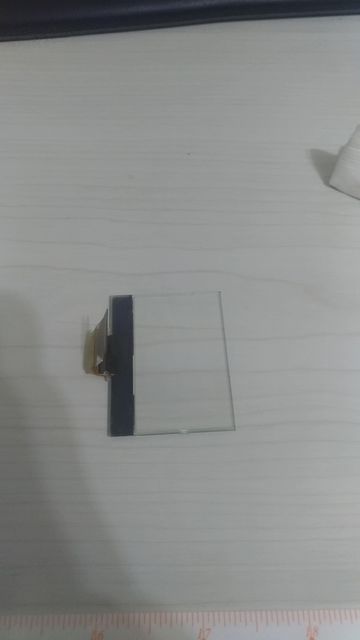

硬著頭皮,上網買了切好尺寸的偏光膜(高反差),動手拆了
整個拆的過程還好,最耗時間的是清除玻璃基板上的殘膠
好加在,沒漏氣
