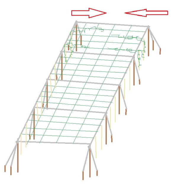

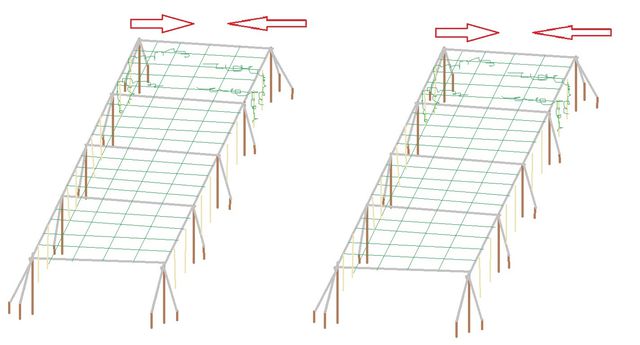

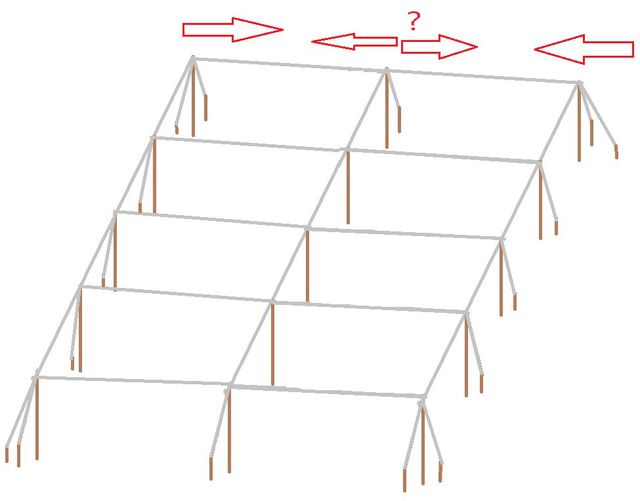

大家好~我今年想種絲瓜,但遇到一個小問題,想問問大家有沒有經驗
如圖,我知道如果只搭一個棚,絲瓜應該向中間長
但請問是兩個棚呢?
中間絲瓜的方向不用管嗎?
還是應該要兩個單棚?
有沒有人用過水平棚架種絲瓜呢? 謝謝指教~

發表於 2022-6-26 22:19:00 | 顯示全部樓層
我是第一種棚,摘心後棚下側枝摘除,上了棚架就不管他了!管他往那裡長。賺不夠工錢啦!小七時薪也有170元只是我太老了!小七不請。
hkmcdull + 20 我很贊同

發表於 2022-6-27 06:16:44 | 顯示全部樓層
我的也是第一種絲瓜藤上棚後就不管了方向有爬出棚外的就丟回去。
但是有看過專業絲瓜田棚架是搭整片田的,大概也是不用管方向吧(不清楚)。
balathree + 15 太棒了!

發表於 2022-6-27 21:43:34 | 顯示全部樓層
我只有一個小小的水平棚。如同peichin大的作法,爬出界的拉回去,在棚上的隨意。

 樓主| 發表於 2022-6-27 22:32:47 | 顯示全部樓層
本帖最後由 skyjerry149 於 2022-6-27 22:34 編輯
我在澳洲,這邊現在很冷,冬天是6月下旬到9月下旬,想說春天種,大概10月吧
現在就卡在上面的問題,假設很多棚的話,農夫都讓中間的往左長也行往右長也行嗎?
如果行的話,棚子連在一起,我會省很多柱子,工時也可以降低

發表於 2022-6-28 00:06:31 | 顯示全部樓層
skyjerry149 發表於 2022-6-27 22:32
現在就卡在上面的問題,假設 ...
噢
那應該可以試試
棚子自己搭就像你圖在一起可以
注意高度可以下面走動管理
需要更大面積自行擴充

 樓主| 發表於 2022-6-28 15:25:31 | 顯示全部樓層
momo123456789 發表於 2022-6-28 00:06
噢
那應該可以試試
棚子自己搭就像你圖在一起可以
這邊超市可以買到農友種苗的絲瓜種子
我想一想能不能讓每個棚子的絲瓜只往同方向長
發表於 2022-6-29 16:46:18 來自手機 | 顯示全部樓層
本帖最後由 陳青 於 2022-6-29 16:47 編輯
種絲瓜最重要的是種在水溝邊
种在水溝邊
水份足夠澆水容易
您會有吃不完的絲瓜
至於搭棚
看你种幾顆絲瓜
就搭多大的棚
絲瓜上棚之後往四方流竄您必須稍做牽引
導引它的方向
絲瓜藤蔓可以延伸到20公尺遠
還可以結瓜
營養夠水份足
絲瓜又大又漂亮
而且瓜期可以結很長久

發表於 2022-6-29 17:52:58 | 顯示全部樓層
skyjerry149 發表於 2022-6-28 15:25
這邊超市可以買到農友種苗的絲瓜種子
植物應該都有 " 向光 / 驅光 " 的天性. ( 屬於 猜測 而已, 沒真正觀察與實驗過... 因為沒有很重要 ).
種植位置 ( 根部 ) 在 太陽軌跡 ( 或說天空角度 ) 的另一端, 棚架在 偏向太陽軌跡 的那一端, 藤蔓 " 可能 " 就比較不會亂爬.
其實....
等藤蔓已經生長到架子上, 開始橫向生長的時候, 用人為輔助, 拉往自己所要的方向, 就可以了.
