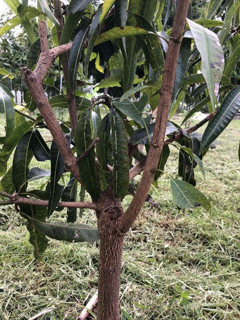

今年北部雨多,芒果開花不結果,卻有些枝條長迅速長高,我分不出哪些枝條是砧木長出來的?哪些是嫁接枝長出來的?
如下圖,右邊的枝條長到兩公尺高了,葉子也比照片中這些比較矮枝條的葉子大,寬度幾乎一倍。這種枝條是從砧木長出來的嗎?
發表於 2022-7-3 08:24:53 | 顯示全部樓層
越下面漲出的枝條
就是越可能是真木
bytsui + 20
700810
發表於 2022-7-3 10:15:11 | 顯示全部樓層
一般是砧木長勢最野
但最保險還是等他開花 或是冒新芽時 花穗跟新芽就會有所不同
bytsui + 20

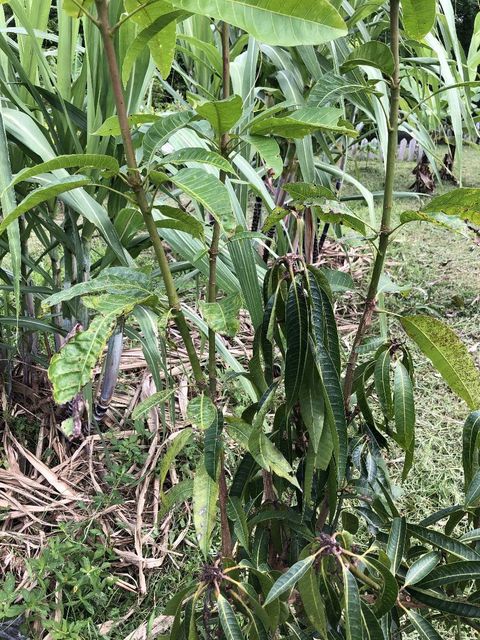

補一張照片。位置比較低,顏色比較深,形狀比較窄長的葉子,屬於嫁接苗;比較高、顏色淺、比較寬的葉子,屬於砧木。這樣對嗎?

發表於 2022-7-3 11:00:03 | 顯示全部樓層
本帖最後由 Zefram 於 2022-7-3 11:03 編輯
bytsui 發表於 2022-7-3 10:22
補一張照片。位置比較低,顏色比較深,形狀比較窄長的葉子,屬於嫁接苗;比較高、顏色淺、比較寬的葉子,屬 ...
藍圈表示有被咖啡木蠹蛾咬過的跡象
藍圈是嫁接苗無誤
但圖片解析度不佳 只能懷疑 是沒在噴農藥導致不結果
每個頂梢芽點都已經gg了 所以砧木苗冒出來繁衍後代
建議嫁接苗 回剪一段節點 趕緊噴藥

 樓主| 發表於 2022-7-4 10:15:06 | 顯示全部樓層
Zefram 發表於 2022-7-3 11:00
藍圈表示有被咖啡木蠹蛾咬過的跡象
藍圈是嫁接苗無誤
感謝Z大。這塊地左邊是水利地,後面是有主荒地,所以蟲蟲很多。
集合式小農園,大家都是種好玩的,左鄰右舍不噴藥,我們也不宜破例。下週去將砧木苗剪掉,嫁接苗能活就活吧。
