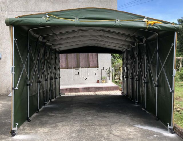

請問如下圖的活動車庫當作農機具室應該不用申請吧?
本來想用貨櫃申請正式的農機具室
打去鄉公所問,農機具室要用有農機證的投影面積x2.5倍去計算農機具室的面積
而且一般割草機等小型農機就算有農機證也不能當作申請面積
他說這種小型農機只要放資材室或農舍就可以了(我已有合法農舍)
至少要中耕機或小型曳引機這類的才能用投影面積去計算農機具室的面積
以中耕機來說好了,投影面積大概1.5平方公尺,1.5x2.5=3.75 這樣只能蓋3.75平方公尺
一個20呎貨櫃大概15平方公尺,最小的10呎貨櫃也有7.5平方公尺
所以貨櫃面積太大了,申請不會通過,如果鐵皮屋只蓋3.75平方公尺又太小了
要申請合法的農機具室這麼麻煩,就想說乾脆用個活動車庫,
無固定基礎,裡面又真的是放鋤頭、割草機、鏟子、噴藥機、中耕機
這樣應該是不用申請 農業設施容許使用吧
但活動車庫好像無法上鎖,東西怕被偷也是個麻煩

發表於 2022-7-9 23:27:04 | 顯示全部樓層
又沒固定基礎
當然不用申請
也有人直接買貨櫃屋來放
看自己東西價值
我的農具都被拿走
對方也賣不到一千塊阿
三百都有問題
所以直接丟樹下
有些蓋黑布

 樓主| 發表於 2022-7-9 23:35:11 | 顯示全部樓層
pluck77 發表於 2022-7-9 23:27
又沒固定基礎
當然不用申請
但貨櫃屋依照農委會的函釋要申請容許使用
我們這裡有檢舉達人
還看過空拍機在飛
所以我不敢偷放貨櫃

發表於 2022-7-9 23:55:46 | 顯示全部樓層
fruiter 發表於 2022-7-9 23:35
但貨櫃屋依照農委會的函釋要申請容許使用
我們這裡有檢舉達人
還看過空拍機在飛
那就冷凍貨櫃小型版
這個那麼小
應該沒人那麼無聊在管
無人機
用迷彩網就能破解了

 樓主| 發表於 2022-7-10 06:46:27 | 顯示全部樓層
本帖最後由 fruiter 於 2022-7-10 06:57 編輯
pluck77 發表於 2022-7-9 23:55
那就冷凍貨櫃小型版
這個那麼小
小型冷凍貨櫃的idea很棒
但加上運費及吊車費用可能也要2萬多
但冷凍貨櫃幾乎完全密閉,晚上的露水濕氣很重,電動農機放裡面不知道會不會壞掉
我有在想活動車庫裡面放一個可以上鎖的櫃子放稍微值錢的東西防君子
只是還在找適合放戶外的櫃子
迷彩網我也想過
但可能要每年換一組
太陽的紫外線破壞力很強
我試過薄型的藍白帆布不用一年就脆化了

發表於 2022-7-10 10:32:27 | 顯示全部樓層
fruiter 發表於 2022-7-10 06:46
小型冷凍貨櫃的idea很棒
但加上運費及吊車費用可能也要2萬多
但冷凍貨櫃幾乎完全密閉,晚上的露水濕氣 ...
那也可以用蘭花網阿
就是針織網
超堅固的
抗任何颱風
我用十年
他也沒腐朽的跡象
只有一個洞 2-3公分
因為不良品行的人
路過丟菸蒂上去
價位也不高
別買到平織網
這個比較弱
也可以拉網子
百香果之類爬上去
就是迷彩網效果

發表於 2022-7-10 13:21:59 | 顯示全部樓層
活動車庫久了會從底下輪子上的骨架先爛掉,再來就是頂棚也有年限的,會破損漏水...
因為我也有一個親戚給的,擺田裡放些不怕被A的東西
但基本上還是有買個20呎貨櫃,放些農機資材...加幾道鎖才安心!
貨櫃未有申請只要不固定基樁,我的四角落只擺四塊空心磚
還有儘量擺在較隱蔽處,較不會引有心人暇思...
我是申請機械除草整地時,一併請怪手吊到較後方,避免擺在路旁...
但有一缺點...每次買肥料都要搬屬呀!...

發表於 2022-7-10 13:27:57 | 顯示全部樓層
小型冷凍貨櫃的idea很棒
但加上運費及吊車費用可能也要2萬多
一般貨櫃二手即可,買來可自行再塗裝成暗綠色或與裡面景觀類似色彩
密閉貨櫃內夏天溫度會很高,所以有些東西要擺放好,內部絕對不會潮濕的
之前有蝙蝠誤入,下次來變成乾...
