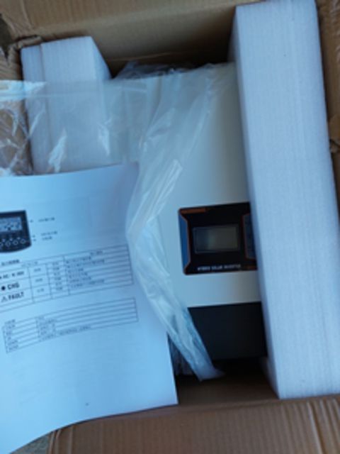

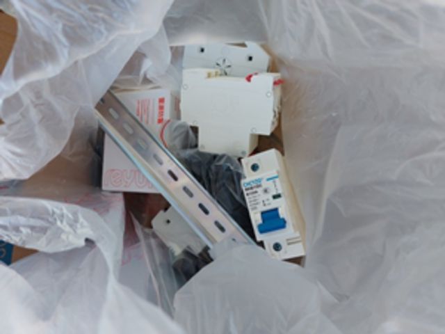

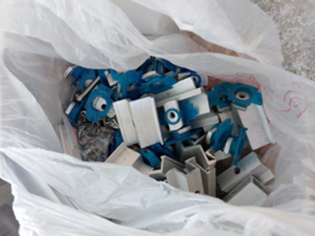

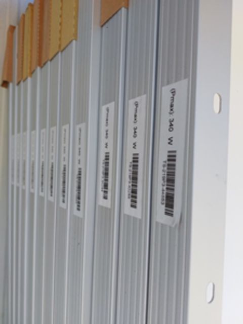

研究了一些時間,想省下安裝費用,自行DIY套系统:
1)3.2KW 獨立儲能系统(緊急使用)
2)3KW 節能併網系统(平時節電費)
3)農地外設施供電獨立儲能系统(1KW)
設備:
1)3.2KW 獨立儲能機系统
3.2KW獨立機*
DC保險絲
防雷突波器
DC隔離開關
6片340W太陽能板
24V/202AH離鐵電池
2)3KW併網機系统
3KW併網機
DC保險絲
防雷突波器
DC隔離開關
6片340W太陽能板
3)1KW農地外區設備用電
1KW獨立機
DC保險絲
防雷突波器
DC隔離開關
4片250W太陽能板
二手鉛酸24V電池

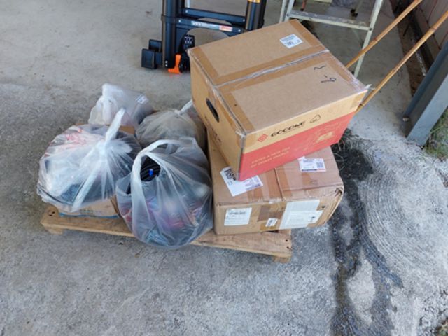

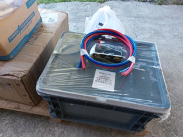

剛送貨到農地,預備DIY中(自行安裝節省約9萬元)...

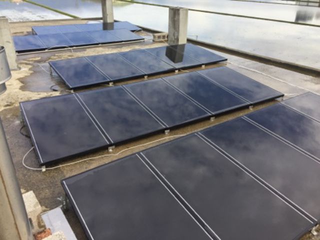

發表於 2022-7-15 21:46:19 | 顯示全部樓層
目前的農地有一半就是租給太陽能公司,算是小農發電的一個案,那時候有搭上所以就申請過了
因為後續想要做魚菜共生在太陽能板下面,需要抽水馬達,led燈日照.等電力使用,有看到網路在賣現成的,但看到您幾建置的情形,才想說來計劃看看

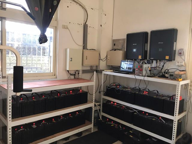

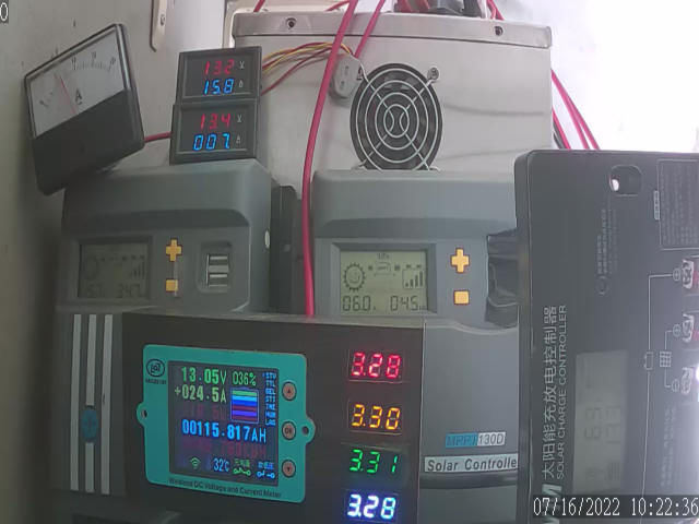

發表於 2022-7-16 10:22:44 | 顯示全部樓層
本帖最後由 pax 於 2022-7-16 18:07 編輯
1)3.2KW 獨立儲能機系统
同是DIY新手的我以下都是粗估有錯請指正
太陽能板340W*6*每日平均日照以4小時計算後大約可發八度以上的電
鐵鋰電池大約202AH*24V,相當每日可儲存約不到五度電,可能發生太陽能板充電控制器下午兩點日頭正大全速充電時,電壓升高後自動關閉充電進入保護模式,過半小時以後電壓降下來會自動回復充電,但是日頭變小充電電流變小然後重複發生這種情況(我的風力和太陽能板發電組合最怕這種日正當中一陣強風襲來)
中午最大充電電流到電池我猜至少85安培,也只有鐵鋰電池能頂住這樣的充電條件,但是鐵鋰電池的市場充斥回收電芯,所以宣稱可用壽命和實際充放電容量情況還有待觀察。基本上一旦牽涉到儲能的項目例如鐵鋰電池或是鉛酸電瓶後,都是賠本的生意!做身體健康的娛樂用,不要想回本了。而且會越買越多!越陷越深…天天看著遠端監控的控制面板儀表浪費生命。不如把時間花在提升生命意義的項目上例如公益項目等。
6片340W太陽能板
24V/202AH離鐵電池
2)3KW併網機系统
併網機必須有白天大量電力需求才划算,自家耗電太大時用台電的電來補充。反正自己DIY發的電也不能賣給台電就要考慮當電錶如果逆轉時,會不會有度數增加問題?不然白發電越多,繳電費越多。或是用併網機監控台電電線入戶端,當發現家裡不用電時會自動降低發電量,不會送電出去給台電。
3)1KW農地外區設備用電
鉛酸電池當作儲能系統還是不要期待太多,二手電池充放次數和充電容量能力還有多少?還有電瓶如果串聯有平衡充電考慮。
既然頭都洗下去了還是多留意架設案場的地面防水和架設防颱風考量,還有方便清理鳥大便或是戶外防鏽工程。
太陽能發電最虧本最難回本的就是儲能到晚上用這一條。
4片250W太陽能板
二手鉛酸24V電池
hkmcdull + 20 感恩啊! 經驗之談
ShareRain + 20 很實用的分享,太棒了!

 樓主| 發表於 2022-7-16 18:12:24 | 顯示全部樓層
本帖最後由 frankfd 於 2022-7-16 18:16 編輯
pax 發表於 2022-7-16 10:22
1)3.2KW 獨立儲能機系统
太陽能板340W*6*每日平均日照以4 ...
謝謝先進指教!
太陽能系統我不是回本用,主要是DIY有興趣(讀書時學習電子方面知識)。
獨立儲能系统主要目的是停電時,可緊急供電水井抽水、冰箱、變頻冷氣、魚池抽水等用途。
併網系统便宜,反正要DIY施工就一起做,也一併室內台電用電可節電。
併網機有防逆功能,或請台電改裝電子表,多的電即可送給台電,不會逆轉收費。
二手深循環鉛酸電池100AH~155AH都很便宜,挑內阻低的,可用個2~3年。
主要不是省設備費用,是想享受DIY樂趣,一併節省他人安裝工資。
不過給想DIY的2home朋友們建議~
安裝太陽能系统時,安全第一!
DC電壓動輒好幾百伏,最好要有基本電學知識,否則還是找專人安裝喔。
