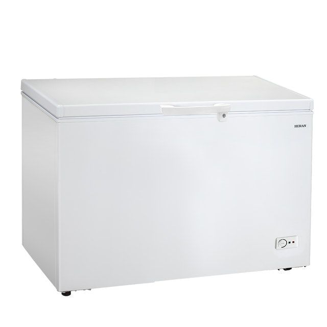

冷凍櫃買臥式的 別買到上蓋冷卻型的
不然停電就準備冰箱GG 水到處亂流 造成冰箱秀逗
這種吧, 頂部只是保溫層, 沒有製冷功能
玻璃蓋應該保溫不好, 應避免
櫃裡面要做架子? 不然拿下面的東西很麻煩?
麥兜大王頂瓜瓜,  終於決定移民 - 台東

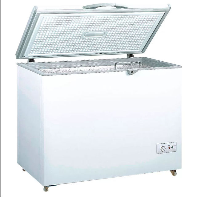

發表於 2022-7-28 16:29:59 | 顯示全部樓層
本帖最後由 Zefram 於 2022-7-28 16:35 編輯
hkmcdull 發表於 2022-7-28 16:10
玻璃蓋應該保溫不好, 應避免
裡面四周有超亮鋁箔的 通常是上蓋制冷...(因為四周制冷不可能 又用鋁箔隔絕 所以看到冰箱裡面有鋁箔 通常是GG)
至於架子沒啥必要...因為冰進去的東西 一般都要真空封口 或是用封口機封起來
要使用冷凍袋...就是比較厚的塑膠袋...
如果只使用普通塑膠袋 容易破裂 冰箱也很容易產生霜
因為食物會被低溫乾燥而出霜
袋子夠厚 移動物品 就很滑順不沾黏 東西不會不好拿
一樣的東西 用垃圾袋 裝一包意思一樣
我是推薦"瑞興" 我很滿意...
省電 用料好 又靜音
