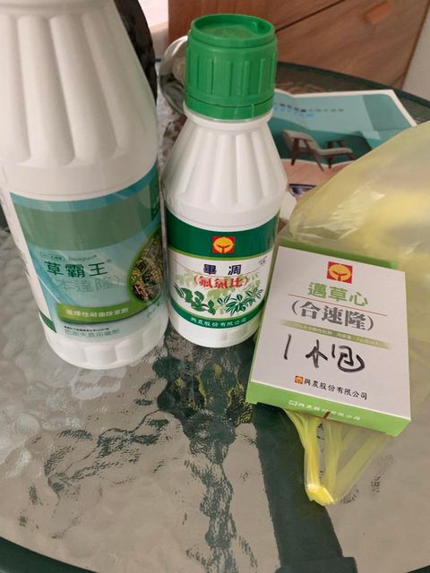

請問 因後院有200坪左右的類地毯草草坪
目前雜草已經非常多
也沒想廢除重新種植
有沒有可以使用的選擇性除草劑 可以去除雜草
比較不傷類地毯草的?
目前 前院是種植台北草
使用合速隆(興農邁草心) 氟氯比 和 本達隆 混合噴
效果很不錯
只是不確定這2種草的選擇性除草劑 是不是能通用

只要小面積試驗就可以了
畢竟現在出很多新藥也要自己買來一一測試 才知道效果
本達隆 我感覺是無效 用量也大

這個沒辦法看出傷不傷地毯草
樓主用的氟氯比 一般就是會導致台北草黃葉 但不死 應該歸類於會傷
但換到同科 且葉脈較寬的地毯草 死不死 就要試驗過才會知道
畢竟要親自噴過 看看除草皮外 遺留下來的雜草 才有辦法推薦用藥
很多選擇性藥劑 大多都會傷到主要作物 變黃 生長停滯
也有完全不傷的
但是那個藥也非常不好買 問了好幾家才買到
最近用於草皮 感覺也是ok

選擇性除草劑都是針對3葉以下
如果你一直使用割草機去做移除 那雜草只會越長越粗
除草劑就難以回天 完全無效果
草皮一樣會有禾本科之類的雜草 如牛筋草等等
人工除草是按天數 不是按件數 這個價格是請不到人的 (一坪就有幾百株雜草 人工要很久)
人工除草也會掉落草籽
雜草結籽只會越長越多 於結籽期 使用割草機 就會把雜草種子散佈的更遠
建議用禁籽藥劑丁基拉草 跟嘉磷塞(對付土香) 固殺草 氟氯比 連續噴個三次
再整地 直接重來會比較快

對 包括土香也死光
種草皮管理不善 重來最快...
持續噴除草劑 噴到寸草不生 再種草皮
之後有雜草幼苗 再噴除草劑 之後就會很好管理
草皮也會長得很漂亮
種草皮就是一直持續噴除草劑而已
但前提還是 一樣要小面積去試選擇性除草劑
農藥一樣有抗藥性 沒實驗永遠不知哪個有用 哪個沒用
