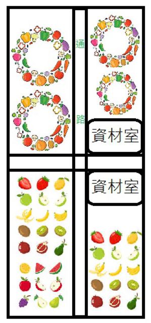

我有一塊農地長方形約四百坪,想從大門入口處,規劃種水果.蔬菜.工具室及資材室或農舍,請前輩們能推薦一條龍服務的專業廠商嗎?

建議多找幾家報價,地基+鐵皮20平米約70萬,在地的工程行。我目前結構蓋好,木板等等較小工程的裝修自己有空慢慢做,至少農忙之餘有地方休息還可存放農業資材。給大家參考一下。忘了說,可以FB等等多問問應該可以找到,或是當地農家、水電行等等都可以問到很多資訊。

這個園地裡大多數農友達人地都大到很多也有
面積算是不大..
真要分這麼多區?
真正享受種植樂趣!
就體驗體驗意思意思就好
若是要弄什麼農舍是不合法(面積不到)
弄資材室又太小
無須花錢等待
不想農舍心情清淨一半
不想違規使用心情又在清境一半
清淨心積福德
短短的人生多自由自在!
設計圖奉送!
資材室不申請就自己弄也是可以
整地壓實買預鑄水泥塊條塊四條上面有先做好接柱頭
買角鋼鑽孔鎖定續搭支撐作普通浪板頂
還省錢
反正也不是要用一輩子吧!
農地就等於是讓你免錢用到出脫
就一個期間當管理者就好
夢小易圓
iki + 20

如果確定要農舍,可以找建築師重頭到尾規劃,一般建築師也會做土地規劃

不到13憑自己申請就可以了 我就申請不只一次了 你找人申請可能要收2.3w 一般代書都會申請
