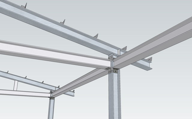

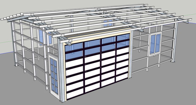

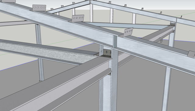

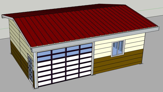

用3D畫鐵皮屋模組,再請鐵材行依照給的尺寸切割焊接,現場再依照模組施工順序施工,請問依照立體圖片的構想是否可行,請懂鐵皮屋結構的大大指點,謝謝!!
準備最終想蓋的鐵皮屋樣式

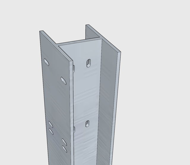

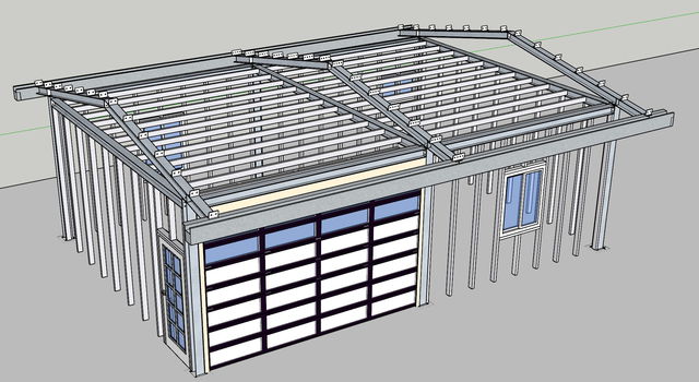

經過參考照相機大大模組化的結構,更改除了窗戶有橫方管外,其餘全部豎直方管加強抗風性極好施工的特性
可能後續會參考照相機大大室內天花板的橫樑,後續也可做為二樓的樓地板

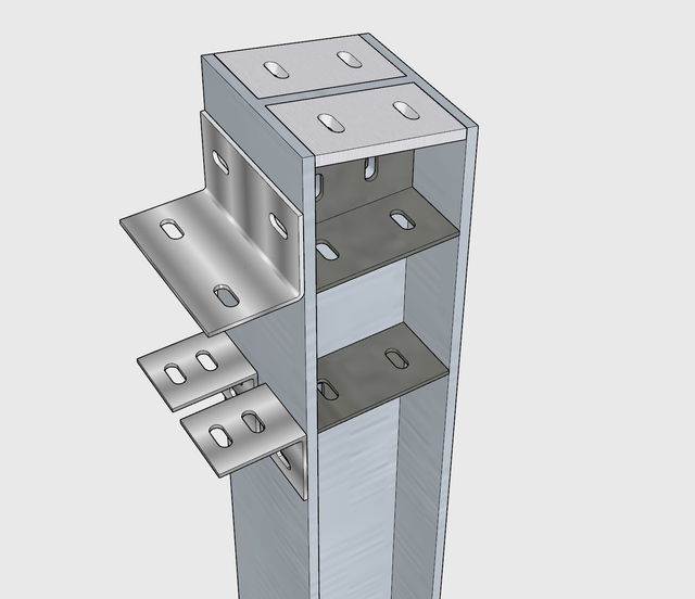

陸續更新橫樑連接使用L型角鋼

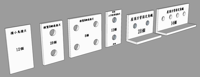

以下是需要的連接固定片及數量(未定)

一個斜面跟二個斜面價格應該差不多
基地長寬是6米*9米,旁邊準備做一個鐵捲門跟一個側門及三個窗戶,請問這樣四邊方管的密度夠嗎?

想說先用螺絲鎖緊,方便以後想蓋二樓可以將螺絲鬆開,再併接原來一樓的鋼構;溫室在夏天根本就是夢饜,除非夠高
