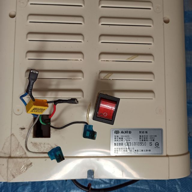

發表於 2022-8-20 10:47:41 來自手機 | 顯示全部樓層 |閱讀模式
開飲機.尚朋堂。翹板開關 方30 帶燈4腳 紅色
好好的用了好幾年了。
被小朋友拉出來了,開膛破肚,“腸子”什麼都流出來了。
上網查找,哦,這個東西叫做翹板開關 方30 帶燈4腳 紅色
請教諸位大大,這個線該怎麼接。

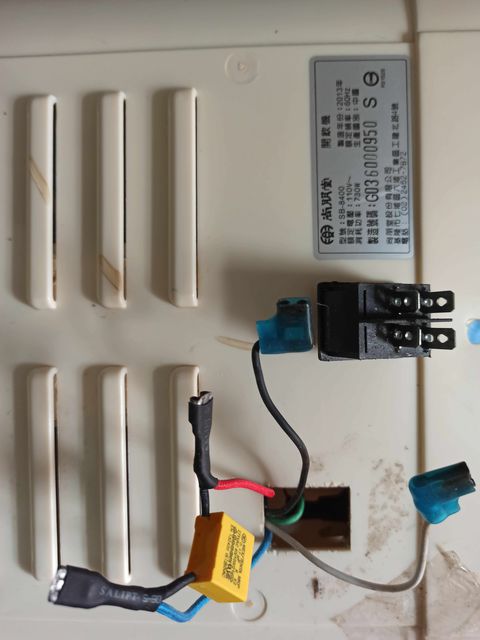

發表於 2022-8-21 00:04:23 來自手機 | 顯示全部樓層
本帖最後由 ming0722 於 2022-8-21 00:13 編輯
一般這種開關都以塑膠隔為兩邊,一邊火線,一邊水線,如圖,至於燈的位置有跟圖面相同的, 也有少數廠家的是相反的。 接對會隨著開關動做開亮跟關不亮,接反燈會恒亮。
你只有照外面,不敢亂猜哪根線是來自於插頭。插頭線接進端!

 樓主| 發表於 2022-8-21 09:33:42 來自手機 | 顯示全部樓層
ming0722大大,我有付上三張圖。有4根電線,4個顏色,不知道接在哪個端子。
會不會因為這個要去買個三用電錶,還得到蝦皮去買那個開關。

發表於 2022-8-21 10:12:10 來自手機 | 顯示全部樓層
開關後面接點有一片隔離的塑膠片,藍色的2個接一邊,黑色的接一邊
開關跟電容都有可能故障,可以一起買,

 樓主| 發表於 2022-8-21 10:25:43 來自手機 | 顯示全部樓層
開關故障了,被小朋友拉出來把線也都拉開了,就算我去買了相同的零件開關,我不懂也接不回去,我傳了三張圖。
