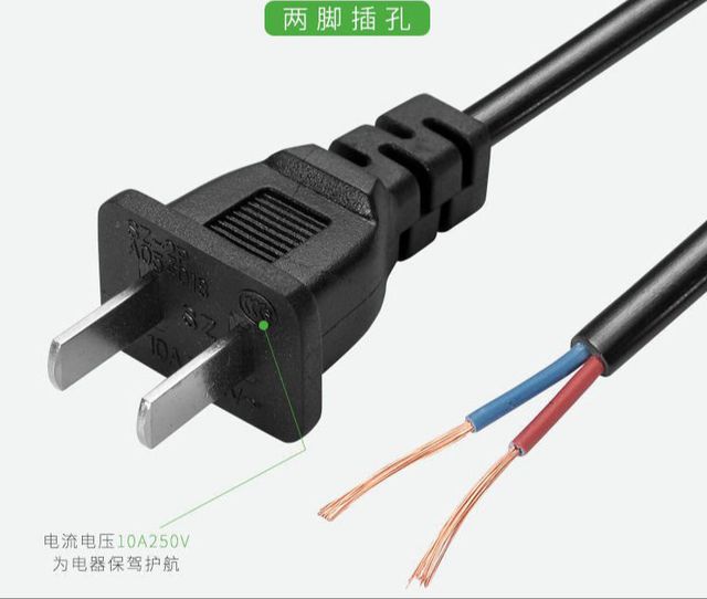

像這樣的電線。
我不要去碰那條藍色線,我衹要去把那個紅色線剪開,就算我摸著那個紅線應該也不會被電到吧。
我是想要在紅線做一個開關。
這樣的話,我必須去買一個什麼樣子的開關,然後接在紅線兩頭,這樣等於這一條電線,我就有一個開跟關。
我對電是怕的要死也不懂。
我問清楚了,搞懂了,我敢了!!!我才會去試,諸位被我請教的大大不要罵我,看到的也不要罵我。
當然後果我自己負責。

開關 有很多種
如果是蹺蹺板開關 就去五金行 電器區 有很多可以選
帶燈 不帶燈 從小到大都有 門鈴的按壓開關 .....

金筆 連接器
金筆
或 子彈型端子
發表於 2022-8-21 16:16:23 | 顯示全部樓層
你就在 買個帶燈的 延長線開關
或者插座開關
把電線插頭 插座 插上去就 有開關電的功能了...

你的插頭沒插上插座,就沒電,不會電人,
插上插座,就成了活電做業。 有一半的機率是火線,會電人。
你需要買的是 中間開關。五金行都有賣。

我的問題就在,這條電線沒有開關他就是一年到頭在通電中。
我必須得在有電的狀態下,進行這個開關的裝設,

一般的 " 常用規則 " 來說...
單相電源, 使用 紅白 / 黑白 顏色的話, 紅 與 黑 是接 " 會電人 " 的, 俗稱 火線.
白色線 則是 不會電人 的. ( 中線 或是 地線 ).
如果是 紅 / 藍... 習慣上也會把 紅線 接 火線, 藍色 用在 地線. ( 一般 綠色 也是用於 地線, 綠色代表安全 ).
另外...台灣有許多 插座 或是 插頭, 並沒有 " 大孔 / 小孔 " 之分, 可以 顛倒 ( 180 度 ) 也能插入.
因此... 插頭可以反插的狀況之下, 到底哪一條是 火線 ( 會電人 ), 除非使用 電錶, 否則根本無法知道.
想要弄 跟電有關 的東西 ---------------
先到相關店家, 買一個 三用電錶, 並且了解怎樣去使用, 以及測量 ( 交流 還是 直流, 有電或是沒電, 以及電壓的數字或高低 ), 比較重要.

如果你對電這麼不熟悉,有不低的機率你會被電到,有部份的機率會被電死,也有部份的機率會弄到電線走火。活電做業至少要對電有一定的概念才行吧!生命可貴,找專業的弄吧。

電線上用什麼顏色來標示並不代表就會是什麼,如同依室內配線規範上頭說牆壁上的插座短的配火線,但我家幾乎短的都是水線,拿驗電筆或是驗電起子確認一下,會好一些。
既然電源插座都有可能不能被信賴了,那麼插在上頭的插頭倒底接到了什,又怎麼能靠顏色來區分是不是火線呢?
手上套橡膠絕緣手套,穿上膠底鞋,做好活線作業自體隔離的一切準備,自然就不太需要去怕觸電了...
