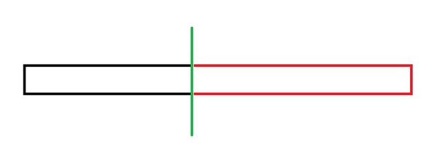

如圖.
要接上.橫式短距離(50~60公分)能有基本強度
裡面偶而會有水通過
有搜尋一下. 發現這3種東西很強力.
1.
https://www.bodyaction.com.tw/pr ... EAQYASABEgLor_D_BwE
2.
https://shopee.tw/%E3%80%8E%E5%8 ... 7-bea1-10ebe0425104
3.
https://shopee.tw/%E5%90%AB%E7%A ... EAQYASABEgILePD_BwE
但是好像原理和使用材質範圍效果等等都有差別
請叫諸位有用過的達人先進
怎麼選? 或是怎麼搭配用?
多謝您!

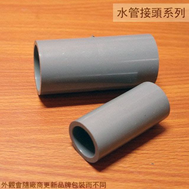

PVC硬管就買PVC雙接頭,以水管膠接合即可呀!...

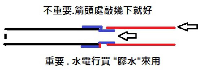

大爺的就買接頭接,窮人就用火雞擴孔,懶人就買一整支,一定有一頭預先擴好孔了...笨人就拿電火布纏一下,反正排水管沒有啥壓力...

去水電材料行 買個 給水os 跟小罐pvc膠水就可以了
前提要先知道是幾分幾吋的

只要知道 " 管徑 "....把斜的缺口儘量修平....
使用 水管接頭 + PVC 專用膠水.... 100 % 完全解決.
水管算 公頭...這個接頭算是 母頭.

發表於 2022-8-29 23:09:25 | 顯示全部樓層
水電行買連接頭就可
