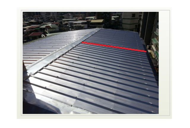

(來報告結果)如果浪板所到最邊一塊.恰好會越界10CM.隔鄰是很計較的~~
像是圖
若必須切掉多的. 該注意什麼?這樣對於防水方面有影響?
要怎麼弄到比較能防水?
請教各位達人前輩

包邊起來防水效果就好 面對馬路這邊的
一般都是用150

浪板一定要交疊到,你的疊上去,隔鄰的防水也較好,解決的方法就是跟隔鄰溝通。

隔鄰的浪板沒超過到你家嗎?
若真要剛好,照樣是切一切+矽利康。

就找了本地的里長來
他問了一下情況
跟對方達成協議
就拿尺和筆
當場畫線
里長很熱心電動車跑回去拿砂輪機和大鐵剪
切好就鎖上打上矽利康
完成
