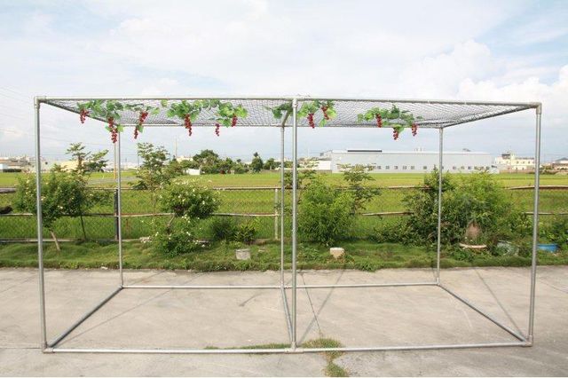

請問,目前考慮搭多個250cm~300cm的方形瓜棚架
主要給絲瓜,葡萄,百香果這些爬
不知道建議錏管用幾分的撐的住呢?
接頭有需要買專用鎖上去的接頭嗎?
(要買這種接頭裁切長度得剛好)
還是直接用扣子扣住,再照網路上其他人說的拿點火布纏個幾圈固定。
或是不知道北部有沒有專門做這種架子的(我在新北石門那頭)

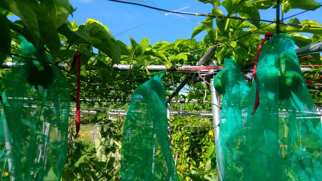

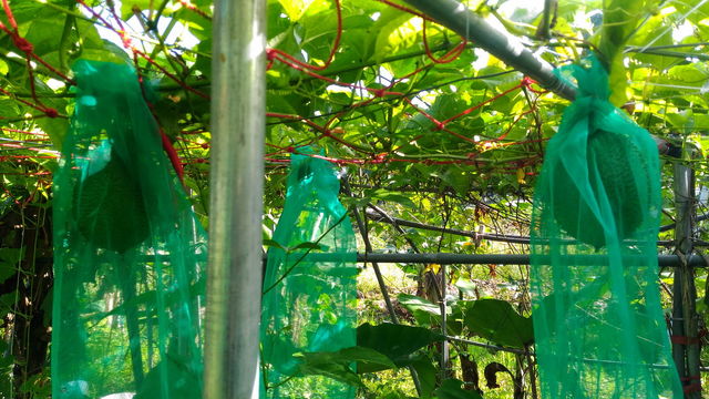

6分錏管即可
去資源回收場找
找不到再買新品
一支6公尺長
裁成3支(請鐵工廠裁好)
釘入地下25~30公分(瓜棚要比身高高一點,免低頭彎腰)
防強颱,要有短竿斜撐
用束帶最方便快速
用力一扯就緊了(力量不夠用老虎鉗去扯)
有幾隻斜竿撐住
強颱不倒
我的瓜棚很大
將近十年
完好如初

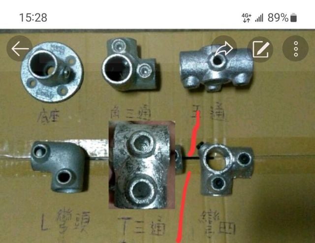

網路買接頭,
https://www.ruten.com.tw/item/show?21904718059882
再去買裁剪錏管。
這樣裝好處架子可到處搬,
上次用1.5吋錏管裝2*2*6米約花8000元。
peichin + 20 太棒了!
