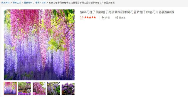

請教種植達人:
當真紫藤種子發芽率很高
又在台灣種植容易?
網路有販售種子
有搜尋GOOGLE了看到ㄧ些說法
要請教達人您種植的發芽過程是否有不容易
700810

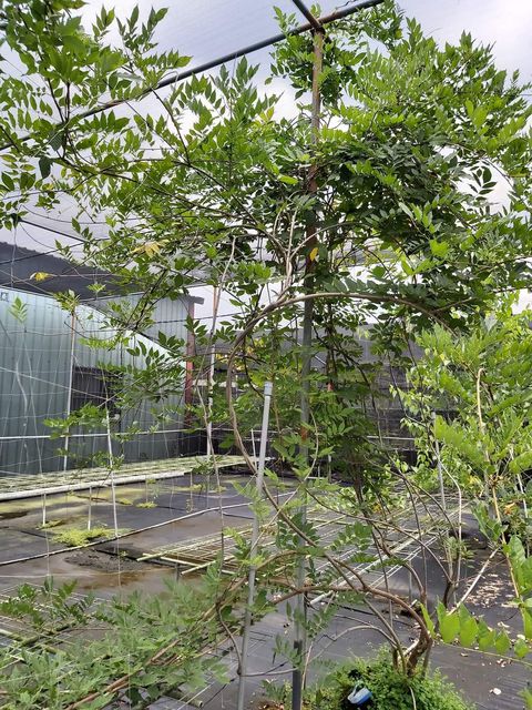

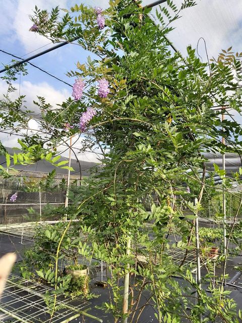

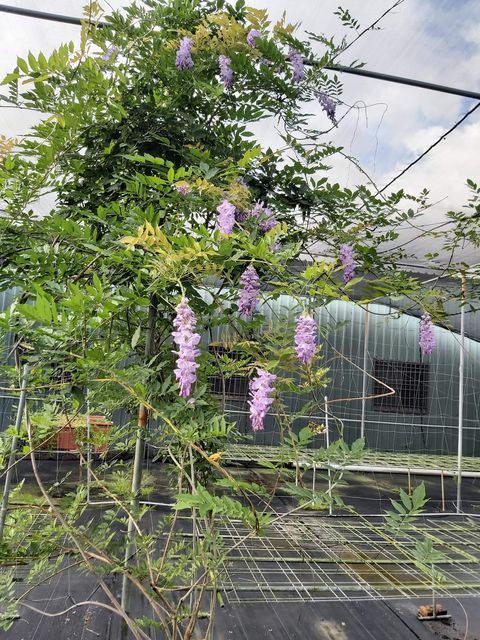

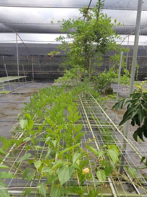

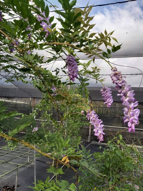

發表於 2022-10-3 17:38:45 | 顯示全部樓層
我的紫藤是十年以上的樹齡,
根鑽進土裏後開過四次花,
以前種在盆栽裏都不開花。
現在藤蔓大爆發到處爬,
這要不大量修剪整個網室都要佔了。
