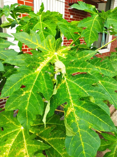

請問站上達人, 木爪葉子變這樣, 是生了什麼病? 感謝!
46萬
460850
發表於 2022-10-7 10:40:01 | 顯示全部樓層
葉蟎咬的..

 樓主| 發表於 2022-10-7 11:01:54 | 顯示全部樓層
smhu 發表於 2022-10-7 10:40
葉蟎咬的..
好的, 感謝!
