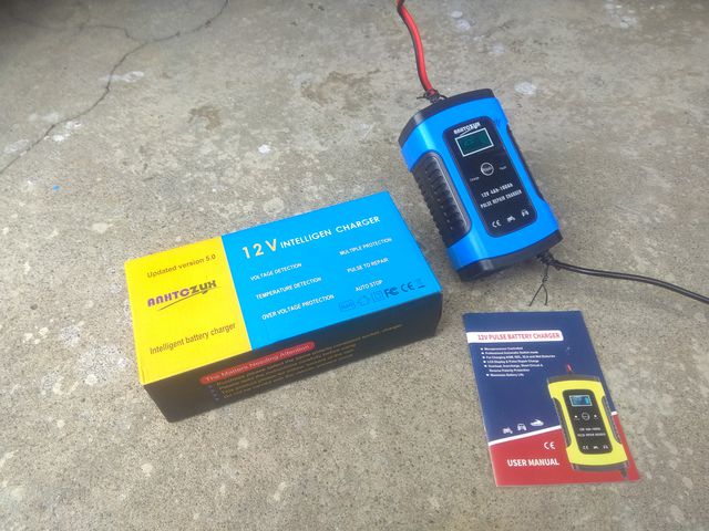

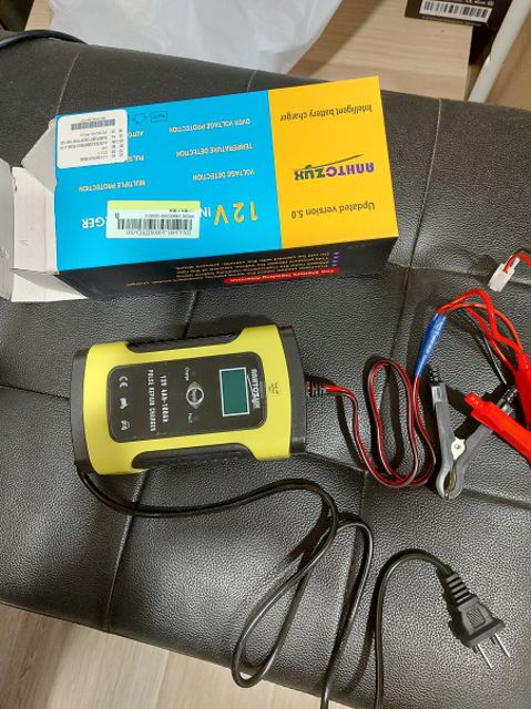

早期買了一台一千多元的國產智慧型充電器,用不到一年掛了,寄回去修要400元, 來回運費還要自付...
後來買了一台大陸的智慧型充電器400多元,用了四年多,一樣掛了,而且還會順便把好的電瓶也充到壞了....
只好再買一台,如果這麼常壞,貴的也壞,便宜的也壞,那就買更便宜的,這次又買了大陸製的 218元 智慧型充電器..

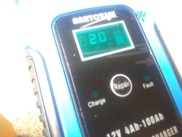

剛試用,感覺還不錯,體積比之前的更小更輕,顯示板 簡單清楚,有電壓,充電電流,電量表,及充電溫度..
也有修復電瓶的功能,嚐試去修之前充壞的電瓶,一樣是修不好...可能電瓶真的是壞了...

這種智慧形的充電器故障率極高 不要被它外觀迷惑
其實 電瓶充電是一個很簡單的問題
只是利用 SCR 改變它的觸發點 就能充電 充飽就充不進去
買 麻新  傳統充電器 幾十年都不會壞

這種我也有買,約30人民幣,加上海快運費也差不多200元。用淘的只能便宜一點,充電電流沒很大只6A,溫度顯示只參考用。
優點是操作簡單,夾子有保護套,比較不會短路到,雖然有短路保護功能…
這東西應該很難壞,我買了幾個不同的充電器也都沒壞。
我有另一種鐵殼較貴的,充電電流10A,可充12/24V和鋰電,但多出來的功能從沒用到…,到最後還是用這便宜的。

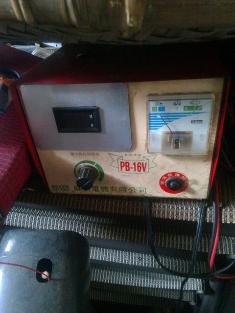

我買這個 500元 貳拾幾年 好充 又不會把電瓶充壞 也不故障 拆開看 裡面只有一個小變壓器 跟SCR 及觸發電路

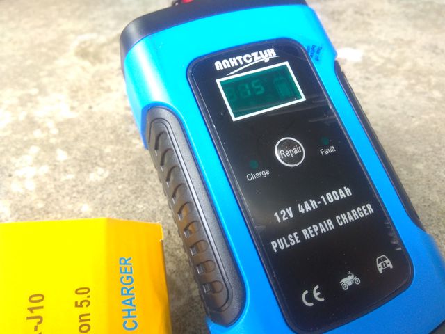

我也剛買了一個跟版大一樣的充電器,會想買充電器的原因是那2台農機(搬運車、耕耘機),經常是一停就是1個月的時間尤其是耕耘機更有時一停就近2個月要用時電壓不足無法發動,耕耘機2年已經掛掉一顆電瓶了,買了充電器就每個月沒開動過就來充一次電。
當初一直在猶豫要買高級的麻新的還是買簡單的普通貨,最後就是買了普通的,充電電流最大5.8A接近充飽時電流降為2.6A,至於顯示溫度就真的只是參考用2~3點幾的溫度真不知道在顯示甚麼?,充電時顯示螢幕會電壓、電流、溫度等3個輪流顯示,右邊則有電瓶電量幾格圖示顯示電量。

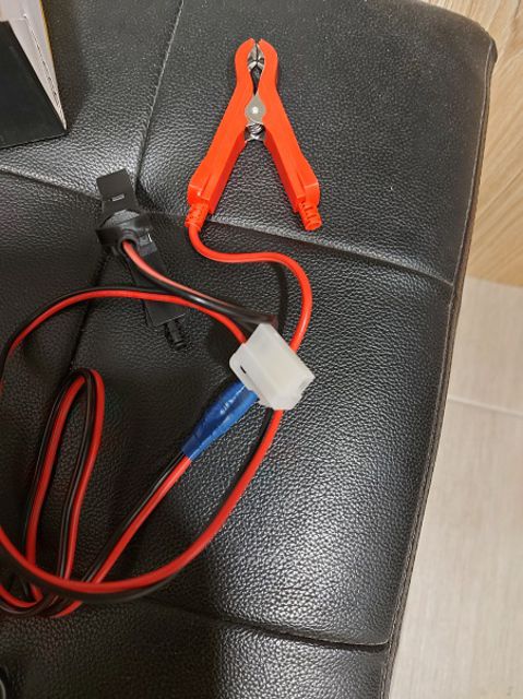

夾子端我接上一組快拆端子跟電瓶上剛好一對,花不到600元試用結果還算滿意不過我是在國內網拍買的。

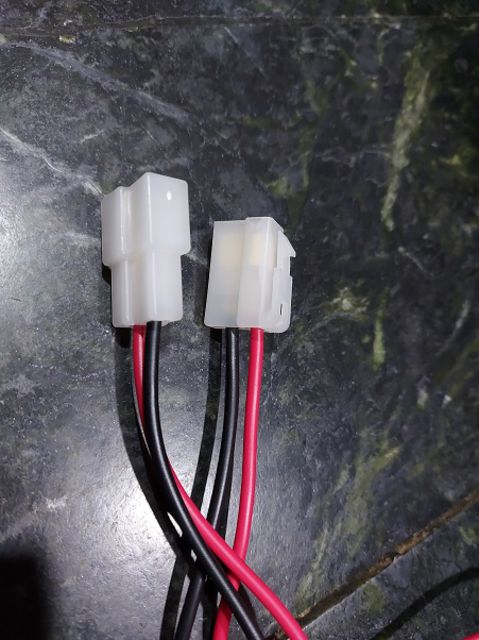

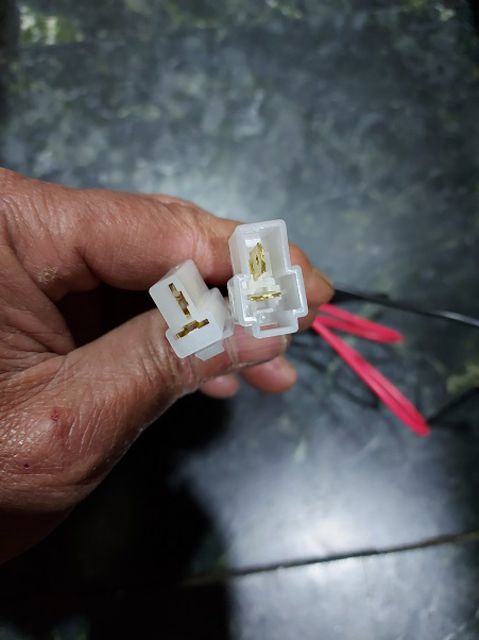

請問那個白色接頭是什麼功能?
349
50292
發表於 2023-3-13 17:44:51 | 顯示全部樓層
yms 發表於 2023-3-13 09:34
請問那個白色接頭是什麼功能?
就是2pin的公母接頭有防呆設計,一邊接在電瓶上一邊接再夾子這邊,要用就插接上去可以快速插拔,原本是無線電機的標準電源接頭用來連接直流電源供應機的。

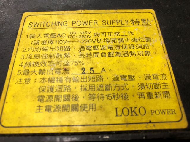

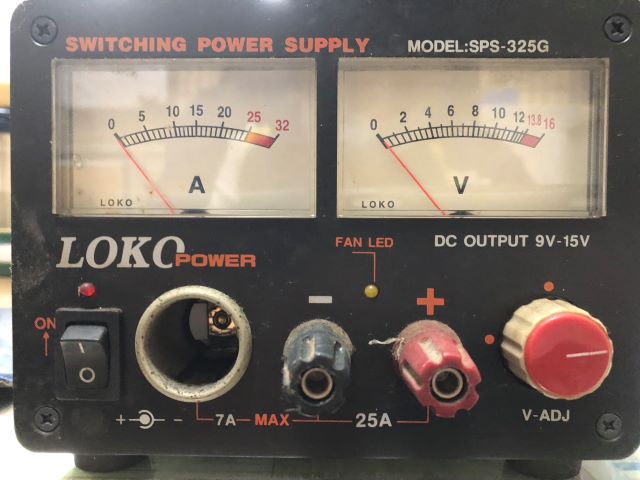

以前在玩車用型無線電對講機,有台長相類似這樣子的電源供應器,能拿來當機車電瓶充電器嗎?
8027
44萬
441226
發表於 2023-5-17 14:44:19 | 顯示全部樓層
歡樂小雞 發表於 2023-5-17 11:02
想請問一下...
以前在玩車用型無線電對講機,有台長相類似這樣子的電源供應器,能拿來當機車電瓶充電 ...
看那電壓輸出, 是 9 V ~ 15 V. ( 不是 0 V ~ 15 V )
汽車電池可以. ( 調整到 14 ~ 14.4 V 的區間 ---> 最好用電錶再確認 ).
機車電池... 12 V 電瓶的話, 可以.
假如是 6 V 的, 不可以. ( 要用 7 V ~ 7.2 V 充電 ---> 9 V 電壓過高 ).

發表於 2023-5-19 13:10:04 | 顯示全部樓層
想請問一下...
可以,,你想怎樣用這台來充電池,也幾乎多可以!
鋰電池,鋰鐵,鎳鎘,鉛酸,,只要在被充與加寬牌
此型的輸出調壓伏內,多可以!
至於輸出要用多少電流與調整輸出電壓去調整!
也幾乎無智能管理充電的功能!
這部份的充電時間,就外加定時器,或倒數計時器
或自制充電控制器,,
如果單充12v,鉛酸,輸出設定在14.4V 串一電阻(含可雙並)約0.05~0.5 之間阻
值 ,就直接上線可,流量值在最大值內就可以!
