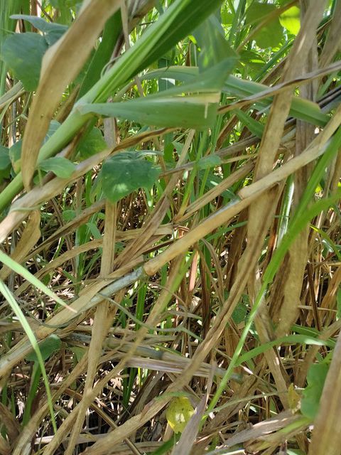

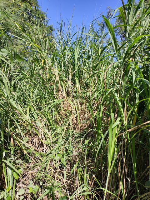

請問照片中這種細竹子
有沒有比較適合的除草機?
或推薦的除草方式?
拿鐮刀砍了5、6公尺就滿身大汗
只好求助更好的工具
順便請問
一般雇除草工的價位,是只針對一般的雜草、雜木
還是除這種細竹也是同樣價格?
謝謝

是芒草還是狼尾草?
鋸齒片+割草機  小片土地好用
大片土地最好找怪手
SOGO-K + 20

自行處理的話  軟管背負式割草機+山林用圓盤鋸
對於大片雜樹雜草 軟管才有辦法用力左右揮動
硬管則是不符人體工學

我曾經買了全新的軟管割草機配合一字型刀片,重量約9公斤多,雖然不錯用但對一個體弱的書生型農夫實在有點吃不消,事後腰酸背痛的。我還是比較喜歡配了牛角把手的硬管割草機(重量還不到5公斤)。牛角把手左右擺動個人覺得比軟管的提圈要輕鬆耐久。事後也沒有腰酸背痛的問題。我那全新的軟管割草機用了三次吧?被我當備用品收起來就不曾再用它了!
如果使用牛角把手的硬管割草機搭配圓盤割草刀去砍那些細竹子(好像是牧草類?)可能也是不錯的。

應該是象草吧
象草

軟管不會有多重 如果這都嫌重
那施肥機一背 可能就是斷脊椎骨啦
硬管高度是固定的 對於這種地形會很難使用 一割下去草就倒在刀片上面
想像是美好的 實際使用就是效率較差

我是用東林電動割草機 ,搭配日本割草圓盤鋸片 ,割這種草非常輕鬆

我的軟管是自行買一副硬管用的牛角加裝,我覺得有軟管的方便性又有硬管的輕鬆。給你參考。

這種場景, 軟管割草機配合一字型刀片應該是相對來說較有效率的, 當然也要有相應的體力來操作.
還有要注意安全 (大多數專業割草, 遇到這種場景, 都是這樣的配置)
