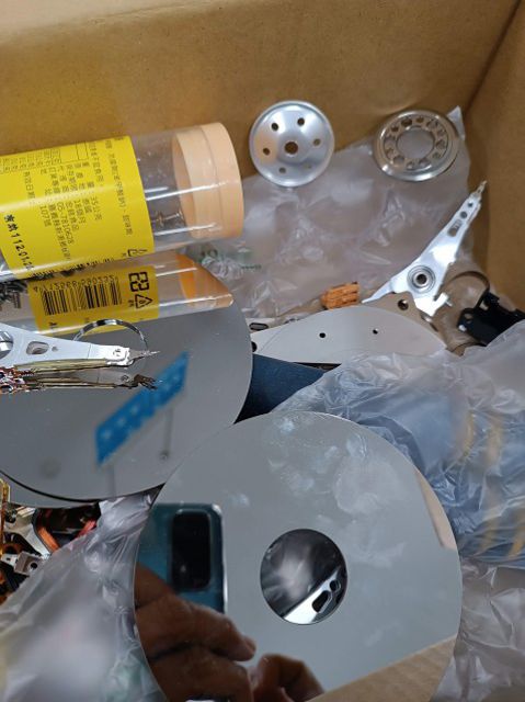

發表於 2022-12-22 14:02:17 | 顯示全部樓層
本帖最後由 pluck77 於 2022-12-22 14:25 編輯
自己DIY吧
先買一個同款好的硬碟
準備星型螺絲刀
穿上無塵衣 進到無塵環境
拆開硬碟
把裡面的圓盤換到好的硬碟裡面
或是把好的硬碟的讀寫頭
移到 舊硬碟上面
通常圓盤不會壞 上面有資料
會壞的是讀寫頭 跟IC版
我拆過幾十個硬碟了
不是修理
是拆裡面的零件來用
主要是 裡面至少兩個 強力磁鐵
很好用
容量越大的硬碟
強力磁鐵數可能更多
圓盤也很美
可以當裝置藝術
還有固定圓盤的小盤子也好看
拿出來當作工業風裝飾

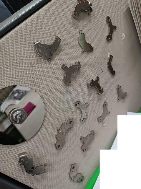

發表於 2022-12-22 14:35:27 | 顯示全部樓層
硬碟零件 外殼
幾乎都是不鏽鋼
很堅固
