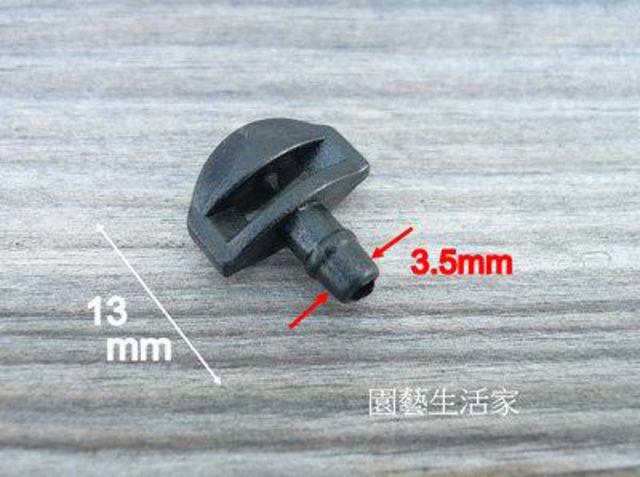

發表於 2022-12-31 07:58:28 | 顯示全部樓層
這種看可以嗎?鑽個孔塞進去
https://www.ruten.com.tw/item/show?21526917956665

發表於 2022-12-31 09:15:37 | 顯示全部樓層
同學 發表於 2022-12-31 07:58
這種看可以嗎?鑽個孔塞進去
使用3.3鑽尾.鑽孔就可以直接塞pvc管內ˉ

700810
發表於 2022-12-31 12:15:22 | 顯示全部樓層
這種看可以嗎?鑽個孔塞進去
沒牙 你光是想塞進去都不可能 超硬的

 樓主| 發表於 2023-1-1 08:43:21 | 顯示全部樓層
這種看可以嗎?鑽個孔塞進去
這網頁連結的其它產品
找到這種有螺紋的玫瑰噴頭
還有示範PVC裝配這種噴頭的影片
改天來試試看
看影片噴水量不算小
如果能有噴水量再小一點的噴頭就更好了
https://www.ruten.com.tw/item/show?21631224615665
