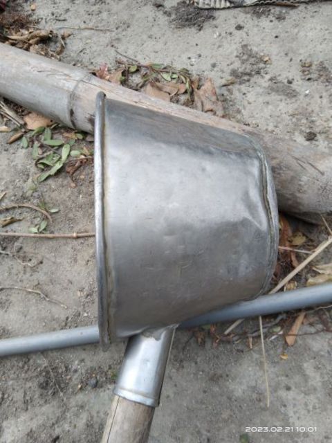

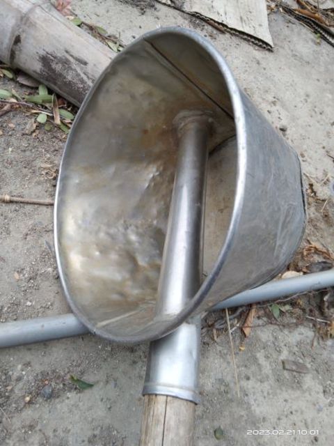

尿杓需要修一下了,原本購買的老師傅退休了
只知道有個像斧頭的東西放火裡燒,然後拿出來黏
有人有詳細資料嗎?
謝謝

發表於 2023-2-21 22:56:06 | 顯示全部樓層
標示一下壞掉的地方
是凹陷處嗎

發表於 2023-2-21 23:08:36 | 顯示全部樓層
本帖最後由 m_qqd 於 2023-2-21 23:11 編輯
如是
小力敲恢復原來樣
用松香油塗上 (一顆或 二顆 土豆大的量 )
火雞 (噴燈)烤一下 同時用 焊錫靠近會融化 補滿及可
松香油 焊錫 是電子材料
參考用 沒做過

發表於 2023-2-21 23:27:35 | 顯示全部樓層
喔  忘記了 表面要清乾淨
不然黏不著

發表於 2023-2-22 02:58:39 | 顯示全部樓層
只是要裝液體的話,就用ab膠補一補就很好用了!不費工!

 樓主| 發表於 2023-2-22 05:35:12 | 顯示全部樓層
m_qqd 發表於 2023-2-21 22:56
標示一下壞掉的地方
是凹陷處嗎
原本是兩片鐵片互勾住,再上鉛黏住
凹陷處處理倒是還好
噴燈焊錫.恩恩改天試看看
謝謝

 樓主| 發表於 2023-2-22 05:37:11 | 顯示全部樓層
moonlake 發表於 2023-2-22 02:58
沒法用原本的方法的話,這是好選擇
