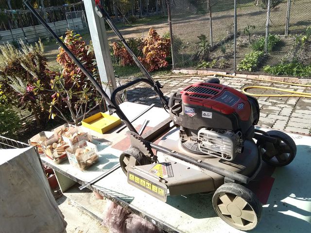

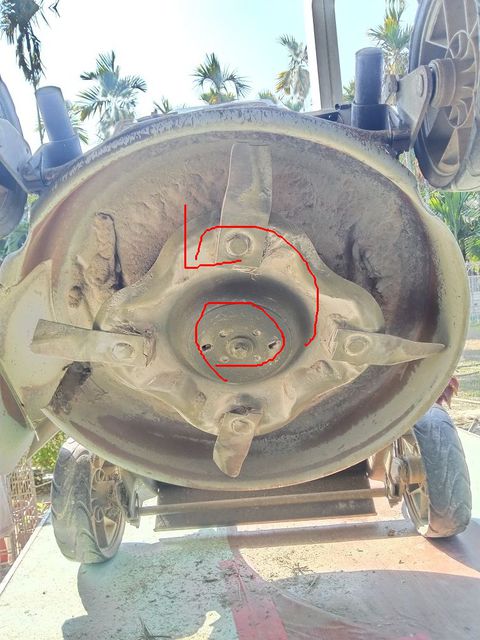

請問手推式割草機怎麼拆刀片
是下方的螺絲照圖的方式先旋開嗎?
謝謝
700812
發表於 2023-3-2 14:21:07 | 顯示全部樓層
中間先拆 才能拆其他四隻刀
可能是正轉 也可能是逆轉才能拆開
太久沒拆忘了
這種要用衝擊起子哦
不然鎖不緊 也拆不開

 樓主| 發表於 2023-3-2 14:24:53 | 顯示全部樓層
Zefram 發表於 2023-3-2 14:21
中間先拆 才能拆其他四隻刀
可能是正轉 也可能是逆轉才能拆開
衝擊起子.....
那是接空壓機那種啟子嗎???

發表於 2023-3-2 14:43:36 | 顯示全部樓層

Zefram 發表於 2023-3-2 14:43
充電的衝擊起子 或是空壓機的都可以
如果沒有的話 買威克士的會比較便宜
好的...謝謝喔.

qqtoec 發表於 2023-3-2 15:20
好的...謝謝喔.
如果省點錢又不常用,可以去機車行借或買一組手動式的,應該也OK!...

發表於 2023-3-2 18:28:09 | 顯示全部樓層
這個不用風砲或是衝擊板手時,
可以用「一根木頭」卡住刀盤(讓刀盤不會轉動),
用一般的板手就可以扭開了。

發表於 2023-3-2 19:41:44 | 顯示全部樓層
moonlake 發表於 2023-3-2 18:28
這個不用風砲或是衝擊板手時,
用一般的板手就可以扭開 ...
我有一台 割草機 他打太緊
最後還是用4分套筒扳手才打的起來

發表於 2023-3-3 13:11:38 | 顯示全部樓層
這個不用風砲或是衝擊板手時,
用一般的板手就可以扭開 ...
槓桿原理, 扳手的柄外接一條長的啞管, 更容易扭鬆
