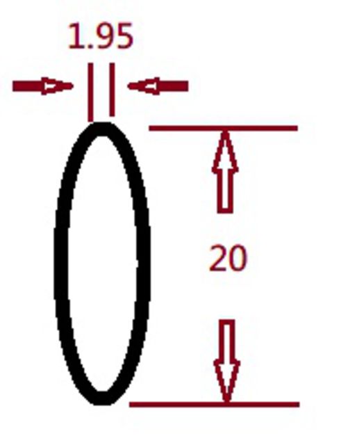

發表於 2023-4-5 14:20:50 | 顯示全部樓層
20X1.95
差異
20X1.75
momo123456789 + 20 多謝確實如此

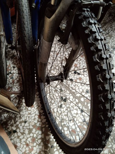

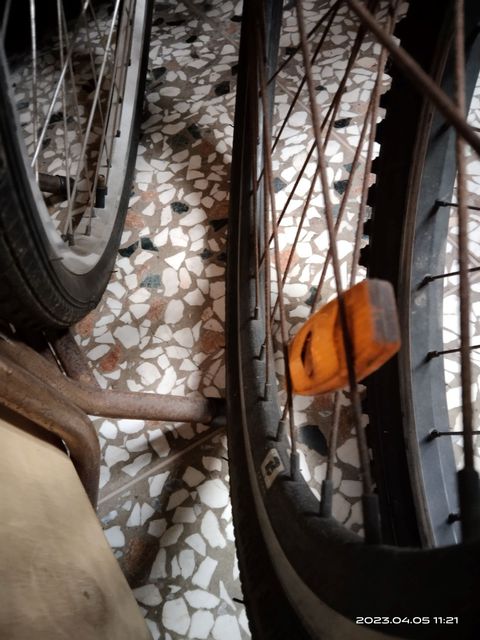

發表於 2023-4-5 19:57:42 | 顯示全部樓層
可以~~下圖連輪框規格都不一樣,還是擠進去,有發現嗎~~
只要外胎勾的住輪框都行,先別灌太飽,觀察沒頂出來,再灌到40psi
中間那輪
就是一般輪胎
momo123456789 + 20 是
