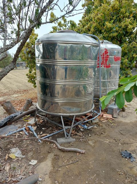

農舍這邊因為不可能拿自來水灌溉,地下水井又有點小問題,不常用造成萎縮以至於馬達開5分鐘後就沒有水,必須休息後再開才會有水。

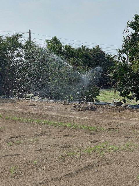

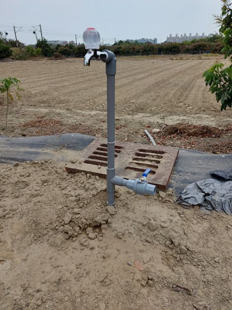

所以我就利用2個閒置水塔來搭建儲水塔然後接1吋水管來備用,水塔和水管都準備好了之後再考慮後買了1個水鳥想說試看看在經過增壓馬達後水鳥灑水散佈範圍不知如何?買來的水鳥上說5~10公尺半徑。
今天測試看看灑水散佈半徑約10公尺,狀況不錯計畫在買1個串聯再做一次測試。
另外最大好處就是果樹澆水不用再提好遠的水了,水龍頭打開就有水了。
